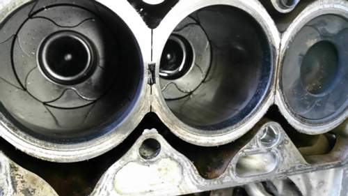

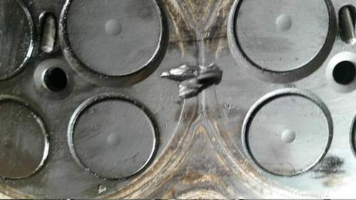

So sah mein ZK + Buchsen nach einem Kühlwasserverlust usw. aus. ZKD gab es in dem Bereich nicht mehr.
20150528-152904
20150528-152856
Hui, was ist das für ein Krater in der Mitte des 1. Fotos?
@Südschwede schrieb am 18. Juni 2015 um 11:15:02 Uhr:
Kavitation
Ungünstige Stelle... :(
Sieht ja schlimm aus. Könntest Du etwas genauer sagen, was passiert ist?
Dein Fahrzeug ist Baujahr 2012?
Was für eine Seriennummer/Teilenummer steht denn auf dem Motor?
Das war ein D5 aus der defekten Serie ( 2012 ) und ist jetzt ein Motor - Totalschaden geworden.
Gebe Info nach Abschluß des " Vorganges" !
