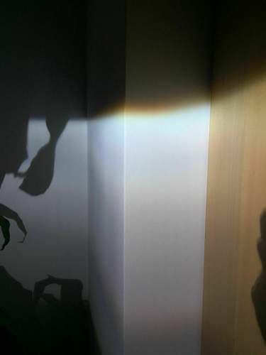

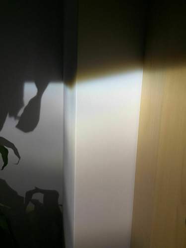

Habe gerade im Test die Philips XenonStart und die Lima`s:
Bei 14,4V haben beide Brenner also Philips als auch die Lima`s nach ein paar Minuten einen genauen Verbrauch von 3.06A.
Das Luxmeter habe ich leider noch nicht bekommen aber die Limas sind auf alle fälle sehr hell habe bei mir am Schreibtisch nur eine Lise mit einem originalen STG aufgebaut zumindestens kann ich das nur optisch beurteilen.
Zu der Lichtfarbe der Lima`s kann ich nur sagen das diese optimal ist und genau der richtige Kompromiss! Habe die Limas`s gerade im Dauertest 30 Min laufen sie schon problemlos ohne ausfälle mit dem originalen STG 😉
Bild_1 = Lima`s
Bild_2 = Philips XenonStart

Cool dann haben die Brenner bei Dir ja 44 Watt !

Also ich gehe mal davon aus das das Messgerät richtig zeigt extern habe ich dies jetzt nicht nochmal gemessen kann ich aber auch machen. Ich habe jetzt mal auf 12,5V gestellt dann bin ich bei genau 3,61 A 😉
Das die keine Zulassung haben is mir schon klar aber is mir ehrlich gesagt auch egal wenn die passen dann verbaue ich die 😁 Allerdings konnte ich bis jetzt keinen Unterschied vom Verbrauch feststellen wie bei dir. Also auch wenn es bei mir falsch anzeigen sollte dann sollte der Verbrauch unterschiedlich sein zwischen den zwei Brennern das ist es aber bei mir nicht.
Die Lichtfarbe finde ich ehrlich gesagt echt optimal! Sie sind nicht zu blau aber dafür echt überhaupt nicht mehr gelb und optisch geurteilt sind sie echt genauso hell wie die Philips 😁
Beim nächsten Messen, werde ich mal mein bestes Meßgerät zwischen Steuergerät und Netzteil hängen, das ist noch bis 09/2015 geeicht.
Bisher hatte ich ja auch nur von meinem Netzteil abgelesen, vielleicht zeigt das ja auch nicht so genau an. Ich wunder mich nur, das mit beiden Brennern bei dir eine Leistung von 44 - 45 Watt erreicht wird. Sollten doch eigentlich nur 35 Watt sein. Das sind ja 27 % mehr Leistung.
