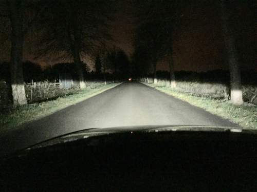

Hier ein Bild zu den CBI. Das ist das Abblendlicht. Schön zu erkennen ist jetzt die hell-dunkel Grenze
Mein Lieber-Herr-Gesangsverein! Danke Roman für das Bild ... ich hab die Alphas drin, war anfangs zufrieden weil sie schon besser sind als die originalen aber momentan suche ich mein Licht auf der Strasse, das ich echt schlimm! Okay, meiner hat auch schon 176t km runter und sicherlich sollten die Linsen mal gereinigt werden aber da hab ich bammel vor ... Iwer im Raum Hamburg, der wir helfen kann? ;)
Die CBI ... was sind das nochmal für welche und was haben sie gekostet? Sry, das ich nochmal nachfrage aber hab den Überblick hier verloren. sry
Danke und viele Grüße

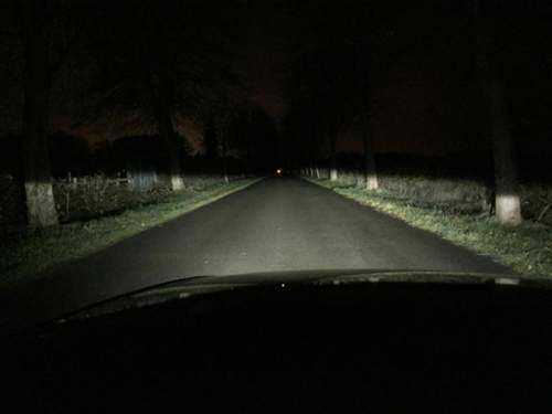

Mit Bildern sollte man immer vorsichtig sein, je nach Einstellung kann ein völlig falscher Eindruck entstehen.
Anbei zwei mal das gleiche Bild ;-)

So muß mich da auch nochmal zu Wort melden.
Das Bild von Roman_8K gibt die Ausleuchtung mit den CBI´s nicht wirklich wieder!
Das ist schön das die Leute sich hier so engagieren. (an Roman_8K)
Da ich ja nun schon fast alles an Brennern ausprobiert habe und vorallem seit Wochen die CBI´s ja selber fahre,
kann ich sagen, das da schnell ein falscher Eindruck entsteht.
Die CBI´s sind sicherlich zur Zeit das hellste in D3S aber das Bild von Roman_8K gibt das Licht viel zu hell wieder.
Die Philips sind auf der Strasse jedoch ähnlich hell, nur etwas mehr mit Gelbanteil.
Ich kann selbst mit schlechten Brennern solche Bilder erzeugen, nur das ist halt nicht real.
Ein wirklichen Eindruck von der Leuchtkraft und der Farbe bekommt man meiner Meinung nach am Besten,
wenn zwei Fahrzeuge gleichzeitig auf dem Bild sind. Nur dann kommt der Unterschied in Farbe und Helligkeit
real hervor.
Leider ist bei uns zur Zeit viel Regen und da wird halt viel Licht geschluckt. Ich werde aber heute abend trotzdem
mal Osram CBI und Alpha nebeneinander stellen. Dort gibt es dann den echten Vergleich.
Und beide Audi´s haben neue Scheinwerfer, also mehr geht nicht.
Sehe gerade das hier eine ganz schöne Diskussion runter gebrochen wird. Natürlich sind solche Bilder in keinster Weise vergleichbar. Jede Kamera hat einen anderen Helligkeits- und Weißabgleich. Wenn dieser nicht vorher eingestellt ist, ist so ein Bild von der Helligkeit und Farbtemperatur her nicht bewertbar. Das war aber auch nicht meine Absicht. Wie ich oben geschrieben habe ging es mir um die Hell-dunkel Grenze der gereinigten Linsen. Mehr nicht. Für alles andere müsste man mit selber Belichtung und selben Weißabgleich fotografieren.
Oder man hat 2 Fahrzeuge die man gegenüber stellen kann. Aber selbst dann ist es nicht 1:1 vergleichbar da auch Reflektor und Aufbau der Scheinwerfer für das Lichtbild auf der Straße maßgebend sind.
Die Alphas 5000K und Osram CBIs nebeneinander auf leerer Landstraße ohne störende Straßenbeleuchtung auf einem Foto, das wäre was ich mir wünschen würde.
