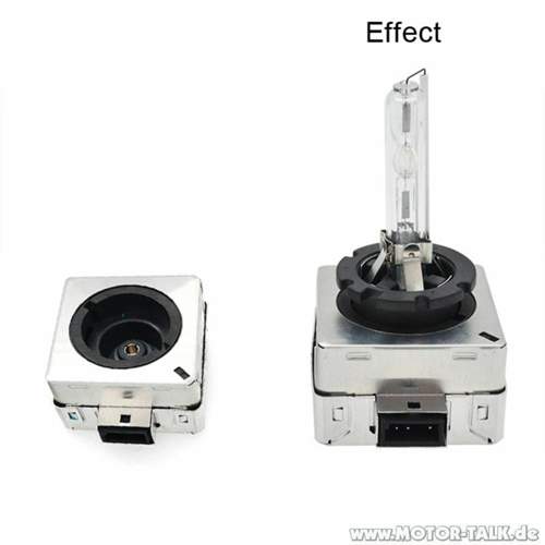

Hi, hast Du mal gemessen wie die Temp Unterschiede zwischen 45W und 55W am Brenner sind? Nahdem die 55W STG´s von Ali ja nun Plug & Play wie die 45W STG´s sind, könnte man doch an denen auch eine D1S laufen lassen, oder? Man müsste nur die Nut der Modifizieren. Die D1s sollte ja mehr Licht geben als die D3S, und der Brennpunkt sollte ja gleich sein.
Hatte früher mal die Temperaturunterschiede gemessen. Ich meine das waren je nach Brenner so um die 10 Grad hinten am Brenner und vorne zur Linse hin war es deutlich mehr. An den 45 - 65 Watt Steuergeräten kann man alles von D1 bis D4 betreiben. Der Brennpunkt hat bei allen immer gepaßt. Das mit der Nut ist richtig. Wurde vor 2 Jahren hier auch schon beschrieben, als es um Osram CBI D1S ging. War aber auch keine erhöhte Beleuchtungsstärke zu messen. Die D1S CBI waren etwas kälter von der Farbe her. Komischerweise sind die D2S im Adapter ja sehr hell.
Wie schaut der Adapter D2S auf D3S aus?
Oder war es das D1S leichter auf die Fassung von D3S ging ?
@TDI - Power schrieb am 30. Dezember 2018 um 14:28:35 Uhr:
so

@MaxMax schrieb am 30. Dezember 2018 um 16:26:41 Uhr:
so
Ich muss mal jetzt dumm fragen wo man diesen Adapter her kriegt.
