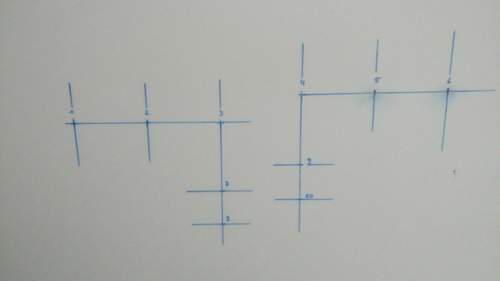

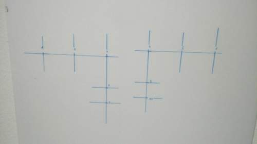

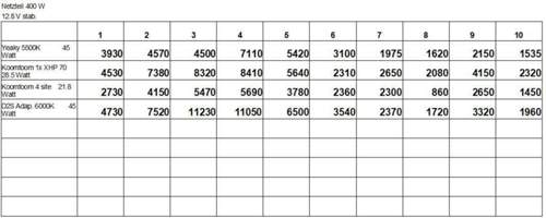

So noch ein paar interessante Meßwerte zu Xenon und Led im B8 Scheinwerfer.
Test: Yeaky 5500 k ohne E an 45 Watt, Kommtoom Led nur single chip XHP 70 gemessen 28.5 Watt, Koomtoom 4 site gemessen mit 21.8 Watt und D2S Noname Brenner 6000K im D3S Adapter an 45 Watt.
Es wurde an jeweils 10 verschiedenen Punkten gemessen um etwas zur Gesamtausleuchtung sagen zu können. Vorab schonmal die D2S sind von der Helligkeit her sehr gut.
Auch die Led´s sind für die geringe Leistung wirklich nicht schlecht.
Der Meßbereich 1 - 6 bildet den Bereich so ca. 25 Meter vor dem Auto ab.
Der Meßbereich 7 - 10 bildet den Bereich dicht vor dem Auto ab (ca. 2-5 Meter)
Kleiner Nachtrag zur Tabelle:
LED P6 gemessen mit 48.6 Watt
zu 1 = 5630
zu 2 = 4290
zu 3 = 3770
zu 4 = 4780
zu 5 = 5880
zu 6 = 4400
zu 7 = 840
zu 8 = 480
zu 9 = 2310
zu 10 = 720
Tabelle
Meßpunkte LED
Meßpunkte Xenon

Wohingegen du jedes Mal aufs Neue einräumst, dass du keinerlei Anspruch auf Richtigkeit deiner Aussagen erhebst. Kannst du es nicht einfach mal gut sein lassen, mit deiner ständigen, absolut grundlosen Stichelei? Mich würde mal interessieren, wer bei solchen Aussagen von dir "gefällt mir" drückt. Zu 99% gebe ich hier ausschließlich meine Erfahrungen wieder, habe dich kein einziges Mal grundlos beleidigt. Deine Antworten auf meine Posts sind hingegen beinahe ausschließlich feindselig, und so etwas wird dann auch noch geliked? Alles Gute, und bring deine Schrott LEDs um ALLES in der Welt unter die Leute - die Ausleuchtung der Fotos sieht wirlich top aus, dürfte ca. halb so weit seitlich leuchten wie Xenon, top! ;-) Und natürlich sind deine XNL dunkel, und CBB gelb, denn sonst hätten die (Retrofit) LEDs ja sogar Konkurrenz!

Hi, hast Du mal gemessen wie die Temp Unterschiede zwischen 45W und 55W am Brenner sind? Nahdem die 55W STG´s von Ali ja nun Plug & Play wie die 45W STG´s sind, könnte man doch an denen auch eine D1S laufen lassen, oder? Man müsste nur die Nut der Modifizieren. Die D1s sollte ja mehr Licht geben als die D3S, und der Brennpunkt sollte ja gleich sein.
