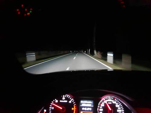

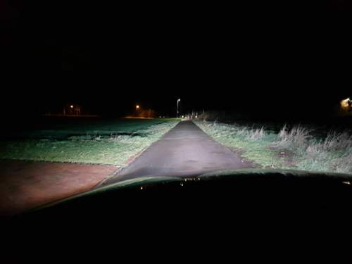

Hier ein paar Bilder von den Maruta 6900K D3S an 45W. Bei den stehenden Bildern muss ich dazu sagen das der Asphalt nass war. Die Lichtfarbe ist in Real Life genau so wie auf den Bildern. Auf dem letzten Bild ist Maruta 6900K vs. Osram CBB 7000K. Beide in D3S an 45W.
@andykotov schrieb am 15. Dezember 2018 um 19:34:50 Uhr:
Super bilder, vielen dank! Sehen viel besser aus auch von der Lichtfarbe als zb. Die Leds von 82k avant.
Sehen sehr gut aus, welche ISO Einstellung hattest du bei der Kamera?
Hast du die Maruta auch an 55w ausprobiert?
Hast du das Licht ein bisschen angehoben ??
Werde mir nun mal die Maruta‘s bestellen, ich glaube das ist genau der Kompromiss, den ich suche. Danke!
55W Steuergeräte habe ich nicht. Ich habe das Licht nicht angehoben. Die Led's von 8K2Avant machen eine noch schönere Lichtfarbe. Hab die persönlich gesehen. Aber die Maruta sind richtig gut. Rein weißes Licht mit ein bisschen blau.

Sind die Bilder mit identischen Einstellungen aufgenommen? Der Umschlag ins wärmere ist wirklich verhältnismäßig extrem, bei meinen 5500k Yeaky hat sich die Farbe um max 300k verändert, was kaum wahrnehmbar ist (außer im direkten Vergleich auf Bildern natürlich).
Die Helligkeit hat allerdings schon deutlich zugenommen. Sie dir mal das Gegentor an. Der Grund, dass es keinen WOW Effekt gab/gibt, ist ganz einfach: hier gibt's "nur" 30% mehr Licht, für die wahrgenommene Verdoppelung der Helligkeit wird allerdings etwa der 4fache Lichtstrom benötigt. 30% mehr Licht bedeutet für uns also leider nicht 30% heller.
Hier ein paar Bilder von den Maruta 6900K D3S an 45W. Auf dem letzten Bild ist Maruta 6900K vs. Osram CBB 7000K. Beide in D3S an 45W.
Gibts da zufällig Daten, Weißabgleich wäre interessant. Denn man kann auch eine kaltweiße LED mit einer noch kälteren ebenfalls gelb aussehen lassen. Man sieht natürlich den Unterschied sehr gut, aber ob nun die MTEC fast blau, oder die CBB wirklich gelblich sind, kann man anhand des Fotos leider nicht sagen.
Wird beispeilsweise ein Weißabgleich für sehr kalte Umgebung verwendet (Schatten ~8000k), dann scheint die MTEC schön weiß/bläulich, und die CBB mit vielleicht echten 6000k natürlich gelblich.
Es kann also sein, dass die CBB sehr wohl auch weiß sind (denn gelblich bzw warm fängt erst unterhalb ~5500K an) aber die MTEC mit ihren knapp 7000K eben noch weißer bzw schon bläulich.
MfG
@CX Pro 500
Ich habe doch geschrieben das die Farbe genauso ist wie auf den Bildern. Wenn du mir nicht glaubst kannst du gerne herkommen und dir das persönlich anschauen. Weißabgleich müsste ich mal nachschauen.
Das hat nichts mit glauben zu tun. ;) Wenn die Temperatur bei beiden realistisch is, würde ich die CBB auf 4000k und die Mtec auf 5000k schätzen!? Und das wird ja nicht der Fall sein? Der Grund für solch unterschiedliche Wahrnehmung ist in dem Fall ganz simpel der Bildschrim. 1000 Leute sehen hier 1000 verschiedene Bilder.
Das ist leider nunmal das tückische an Bildern ohne Referenz. Sprich keiner, der mindestens eine der beiden Brenner hat, kann sich unter den Farben etwas vorstellen.
