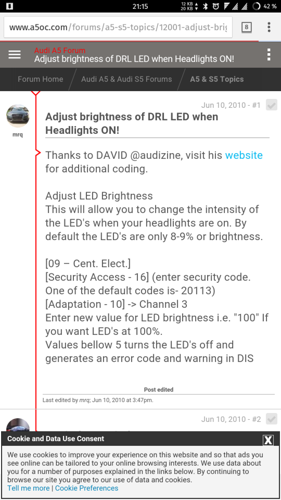

Kannst du die Kodierung sagen für die Helligkeit der TF L?
Hier zu Testzwecken. Unterschätzt die Helligkeit der tfl nicht. Daher höchste Vorsicht und bleibt im Rahmen. Lg.

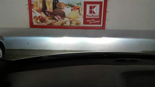

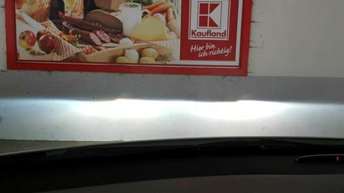

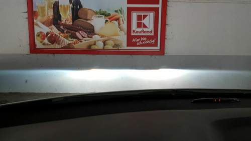

Habe eben mal den Wagen aus der Garage geholt und auf der Fahrerseite einen neuen PHILIPS Blue Vision Ultra d1s eingebaut. Auf der Beifahrerseite ist etwa seit 2-3 Monaten der Philips Xtreme Vision drin. Die Lichtfarbe ist aktuell identisch, jedoch hat der Blue Vision an den Seiten mehr Blauanteil durch den teilweise blau beschichteten Glaskolben.
Ich bin mal gespannt wie der Blue Vision nach dem einbrennen in etwa 1- 2 Monaten leuchten wird, denn der Xtreme Vision war anfangs auch gelb wie ein Standard Brenner.
