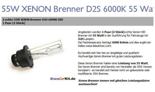

Hat hier jemand mit den echten 55 Watt Brennern im Adapter auch für D3S
Erfahrung? Siend die wirklich heller oder ist das auch nur wieder Marketing?
55-watt-xenon

Ja habe bei dem shop bereits 2 paar geholt, allerdings für den d2s wie auch auf dem bild zu sehen. Sie waren den 35w um einiges überlegen. Aber wie gesagt bei den d2s. Jedoch müssen dafür auch die 55w Stg verbaut werden eigentlich.
Aber ein andere hat sie einfach bei den 35w Stg verbaut und meinte das es ebenfalls viel heller und bessere lichtausbeute ergeben hat. Gesehen habe ich es allerdings nicht persönlich.
Gibt es denn echte 55w D3S brenner ?
Um tatsächlich heller zu sein, müssten die Brenner einen höheren Wirkungsgrad als die 35W besitzen. Denn aus dem Steuergerät kommt nur die angegebene Leistung, unabhängig vom verwendeten Brenner. Ich denke nicht, dass ein 55W Brenner die Steuergeräte, egal ob 35W oder 55W, überlastet.
Man müsste also herausfinden, ob der Wirkungsgrad solcher "Noname" tatsächlich höher als bei den 35W Markenbrennern ist.
MfG
Wie gesagt ich habe das system im 4f verbaut und damit das werks xenon ersetzt und es war viel heller und hatte eine höhere und heller Lichtausbeute! Das ist ein fakt den ich bestätigen kann! Natürlich in Kombination mit den 55w Stg im gleichen Kit !
Aber ob 55w brenner im 35w Stg vom Werk heller sind, kann ich aus eigener Erfahrung nicht sagen! Würde natürlich gerne die genauen Zahlen der Lichtausbeute nachmessen, aber man sieht es beim
Fahren doch sehr deutlich 55w kit viel heller als 35w werks xenon
Und werden die nicht zu heiß im Scheinwerfer? Nicht das die Reflektoren dann gegrillt werden. Bei 57 Prozent mehr elektrischer Leistung entsteht ja bestimmt auch mehr Wärme als Abfallprodukt. Gerade der 4F hat ja nicht gerade die besten Reflektoren. Die hier im Forum diskutierten 45 Watt Steuergeräte mit den Morimoto und den NSSC Brennern habe ich schon probiert aber fand ich jetzt nicht so toll.

Also die reflektoren halten es problemlos aus, gegrillt wird da nix. Haben die jetzt schon mehrere jahre verbaut. Alles in Ordnung.
Auch der Bordcomputer ist still und gibt keine fehlermeldung raus.
Für welchen wagen hast du denn die 45w stg mit mori oder nssc probiert ?
Nur, damit wir nicht aneinander vorbeireden 🙂
Die 55w Brenner waren am 55w Stg heller als 35W Brenner?
Zu der Hitze würde ich auch sagen, dass bis 55W oder vielelicht sogar darüber hinaus nichts zu befürchten ist, denn die Scheinwerfer müssen schließlich auch 55W Halogen aushalten und dort fällt aufgrund der geringeren Effizienz mehr Wärme ab als bei Xenon. Und ich denke nicht, dass die Beschichtung der Xenon-Scheinwerfer minderwertiger ist und weniger Wärme abkann als bei Halogen.

Ja genau, die 55w brenner waren an 55w Stg heller als 35w brenner an 35w stg und an 55w stg 😉
Im A6 4F und im Passat hatte ich es ausprobiert. Und für den A6 habe ich hier 5 Scheinwerfer liegen, bei denen alle schlechte Reflektoren haben. Und man sieht es ja auch immer wieder auf der Straße, das die 4F Modelle sehr oft nur ein ganz schlechtes Licht machen. Habe jetzt mal in ein Satz Scheinwerfer komplett neue Reflektoren mit Linse eingebaut. (keine originalen 😁 ) Die sind schon klasse und ich möchte sie natürlich nicht versauen. Und die Led´s vom TFL hatte ich da auch gleich erneuert.
Wie ist die Lichtfarbe denn von den Brennern? Sind die weißer als die Osram CBI? Denn die sind mir zu gelb.

Die CBI sind einfach verglichen mit anderen weitaus besseren und helleren Brennern einfach kein Maßstab. Ich würde sagen das sie weisser sind aber nicht ins blaue gehen und überhaupt keinen Gelbstich haben ! Ich habe die 6000k Variante verbaut! Ich denke die geben so echte 5000 - 5300 raus! Aber ich kann es leider nicht genau nachmessen! Aber Augenscheinlich verglichen mit den CBI doch klarer weiss
