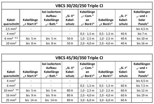

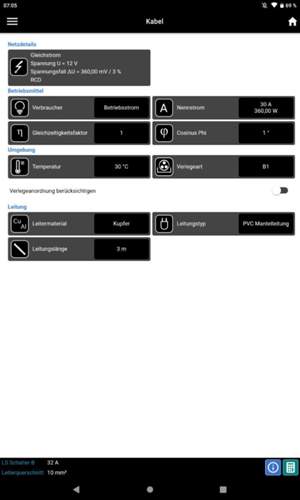

2,5mm² würde ich nicht mit mehr als 15A absichern, sonst bleibt zu viel auf der Strecke.
In der Gebäudeinstallation ist bei 32A 6mm² Standard, bei 12-14V und 3m Leitungslänge bräuchte man rechnerisch schon 10mm² um unter 0,5V Spannungsfall zu bleiben.
Photo-2022-04-16-07-06
Votronic empfiehlt übrigens mindestens 6mm², wobei du da dann halt auch fast 1V Spannungsfall auf 3m Länge hast.
Bildschirmfoto-zu-2022-04-16-07-09
