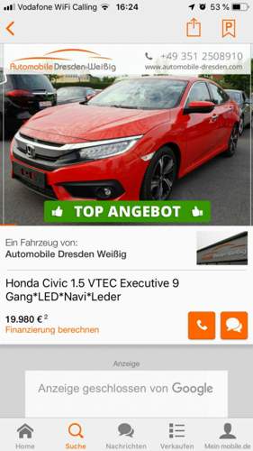

Gibts es neuerdings das 9AT beim Benziner? 😁
@Aalmdudler schrieb am 15. August 2019 um 17:15:23 Uhr:
Nein.
Falsch angegeben.
