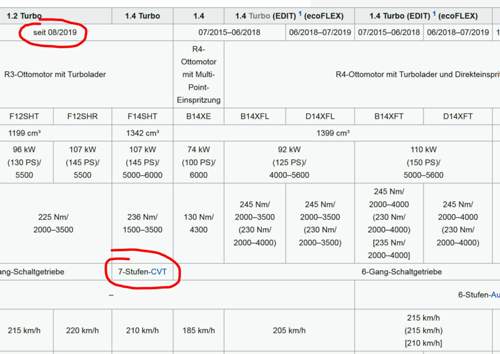

Laut Wikipedia gibt es seit 08/2019 ein 7-Gang CVT im Astra K. Wer weiß wo sie den Murks wieder her haben. Die werden doch nicht wegen einem Modell ein CVT konstuieren. Alle anderen Benziner und Diesel haben nämlich 6- und 9-Gang AT's.
Ja das kam zum Facelift neu. Ich weiß aber jetzt nicht ob es zugekauft wurde oder eine Eigenproduktion ist. Ich vermute ersteres.
