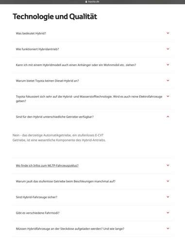

Wobei unter der Bezeichnung eCVT scheinbar nicht überall das gleiche drin ist
Schon klar, da Toyota es selber auch so nennt, habe ich das einfach auch mal gemacht :)

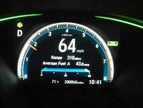

am 4. Februar 2020 um 12:18
In Sachen Langzeithaltbarkeit gibt es außerhalb Deutschlands ein paar CVT-Fahrer, welche schon die 100.000 Km Marke geknackt haben, bzw. die 300.000 Km Marke überschritten haben. :D
