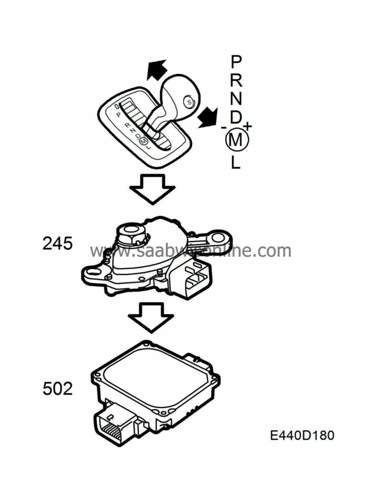

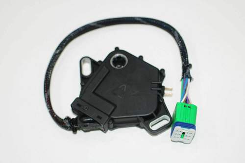

Der Wählhebel geht mechanisch zum Positionssensor welcher meistens am Getriebe befestigt ist. Von dort gehen die Infos elektronisch weiter ans AT-Steuergerät welches dann Aktuatoren und Magnetventile ansteuert welche die Gänge wechseln usw. Jedes AT Getriebe seit ~ 2000 lässt also kein Schalten auf z.B. R zu wenn du schneller als 2 oder 3 km/h vorwärts fährst.. der elektronische Befehl wird einfach ignoriert, Bauteileschutz.
Wäre schon sehr witzig wenn Honda das bei den CVT Brot- und Buttergetrieben nicht auch so machen würde, glaube nicht dass man dort mechanisch im Getriebe "rührt".
An sich korrekt, allerdings geht der Anteil einer mechanischen Verbindung zwischen Wahlhebel und Getriebe stark zurück. Im Moment bei uns (nicht Honda Produkte) fast zu vernachlässigen. Shift by wire ist angesagt. 🙂
