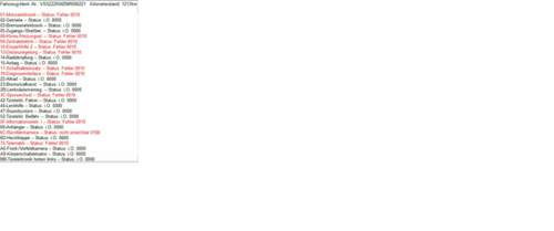

Wollte heute mich auch mal in das Thema VCDS reinfuchsen und erstmal Fehlerspeicher auslesen lassen. Nungut, jetzt habe ich erstmal einen Werkstatttermin und mache danach weiter :-D
Auto ist 3 Wochen alt :-/
Gruss
Sandro
Fehlerspeicher-10-05
Wegen sowas musst du nicht unbedingt in die werkstatt. Die Kommunikationsmatrix innerhalb des Fahrzeugs hat eine eigene "Dynamik".
Du machst dich nicht beliebt wenn du vorsprichst und sagst "da sind Fehler drin" .
Es heisst auch nicht mehr Fehlerspeicher sondern "Ereignisspeicher" 😉
Jup zudem ist auch manchmal nur Stuss hinterlegt, der keinen Einfluss hat und auch nicht wirklich klar woher er kommt
Bei mir hat er auch 37 Fehler angezeigt,
Größtenteils waren das dann so Sachen wie keine Kommunikation oder das der Sensor vorne durch den Schnee ausgefallen war
Werkstatttermin war eh geplant wegen schiefem Lenkrad und die bremsscheibe hinten rechts zieht immer mehr eine rille. Zudem zeigt er im Fahrzeug selbst, dass der Front Assistent keine Funktion hat. Keyless ging auch schon 2x nicht morgens nach dem Nachtdienst und das ist dann einfach ärgerlich wenn man 10 Minuten brauch um das Fahrzeug zu starten
Aber danke für euren Hinweis

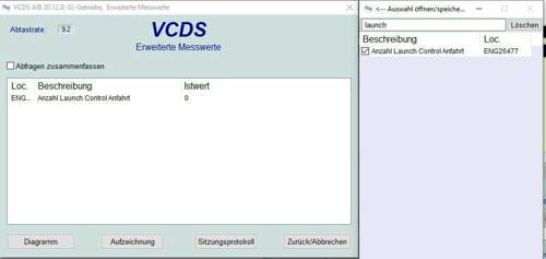

Kann man mit VCDS die Anzahl der Launch Controls beim VZ auslesen?
@golfgtitdi schrieb am 19. April 2021 um 14:37:18 Uhr:
@hadez16 schrieb am 19. April 2021 um 09:43:55 Uhr:
Ja, dieser Messwert sollte sich im Getriebe-Steuergerät befinden.
welcher Kanal bitte?
Letzte Woche meinen Formentor abgeholt, die Woche dann mal am (VCDS)Stecker gehabt. Geht zwar mehr ums auslesen als codieren... aber hier der Weg zum Launch Control Überblick:
STG 02 Getriebe
Erw. Messwerte
in Suchfeld "launch"
dann werden Anzahl/Istwert angezeigt
Anzahl LC Starts

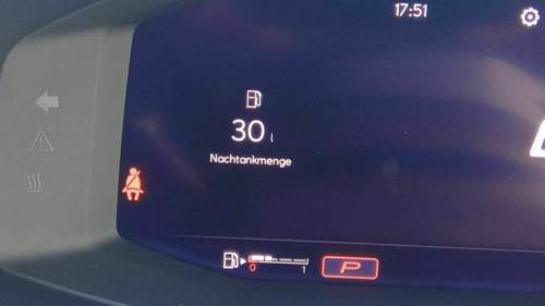

@bombero148 schrieb am 14. April 2021 um 21:34:04 Uhr:
Stg17
Lange Codierung
Nachzutankendes Volumen
auf "aktiv" gesetzt
Mit VCDS ging es auch 🙂
STG 17 Schalttafeleinsatz
Lange Codierung
Byte 10
Bit 4 aktivieren

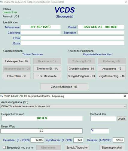

Und auf die Möglichkeit, den "Fake-Sound" Innenraum-Aktuator zu minimieren wurde ja teils schonmal hingewiesen. Die genaue Anleitung dazu habe ich aber noch nicht gesehen (bzw. vielleicht auch übersehen 😁) deshalb hier detailiert:
STG A9 Körperschallaktuator
Anpassung
Kanal IDE04472-Lautstärke des Aktuators für Körperschall
Gespeicherter Wert ist 100%
Neuer Wert dann beliebig
Habe ihn aktuell mal auf 0% um nur die AGA zu hören...
