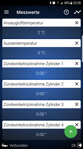

Hat der Cupra 300 auch noch das mickrige Druckrohr wie der 280/290er??? - Direkt nach dem Turbo-Outlet verengt es sich in der Kurve auf unglaubliche ca. 2.8cm. Der Eingang des Ladeluftkühlers ist 6,0cm und nach dem LLK auch 6,0cm. Daher kommt vorne am LLK die verdichtete Luft nur stark begrenzt an. Was bringt der beste Tuning LLK, wenn die Luft kaum ankommt zum Runterkühlen. Habe mir ein neues Tuning Druckrohr Turbo-Outlet Set geholt (von KolbenKraft-tuning.com; CTS und HG bieten die auch in etwas kleinerer Größe an) einbauen lassen mit dem erfreulichen Ergebnis: Die Ansaugtemperaturen sind praktisch Außentemps. Wenn sie kurzzeitig steigen, werden sie innerhalb von Sekunde runtergekühlt. Durch die permante Kühlung verzichtet das MSG nun darauf, Zündung wegzunehmen und gibt immer volle Leistung frei - insbesondere sinnvoll, wenn ein größerer LLK verbaut ist (z.B. Wagner, APR, etc.). Hier die frischen Logfahrten:
Bild-1
Bild-2
