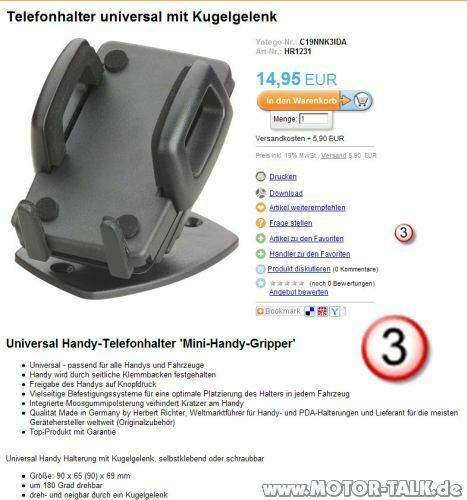

Da ich beim Fahren kein Trinker bin, war der Steck-Cuphalter überflüssig.
Hier ein Tip, wie man ihn in ein nützliches Teil verwandeln kann:
1. Oberteil mit kleinem Schraubendreher abhebeln Bild 1.
2. Die 3 Torxschrauben (Torx 10) ausdrehen und Oberteil abnehmen Bild 2.
3. Auf das verbleibende Steckteil eine passende Handy- oder Navihalterung aufschrauben.
z.B. Mini Handy Gripper 14,95 € Bild 3
4. Fertig ist nun ein bestens verwendbares Teil. Bild 4+5

mit dem im Startthread beschriebenen Universal-Backenhalter war ich nicht ganz glücklich und habe mir jetzt eine Version 2.0 für mein Nokia 6710 Navigator zusammengebaut:
1. Auf den Cup-Grundträger eine entsprechend zugeschnittene schwarze Kunststoffplatte aufgeschaubt.
2. Auf diese Platte einen vom Saugfuß befreiten Nokia Gerätehalter CR-111 aufgesetzt und fertig ist ein stabiler und schnell abnehmbarer Halter.
Der Nokia Gerätehalter CR-111 (www.nokia.de/cr-111) ist häufig als kostenloses Zubehör beim Handykauf dabei.
