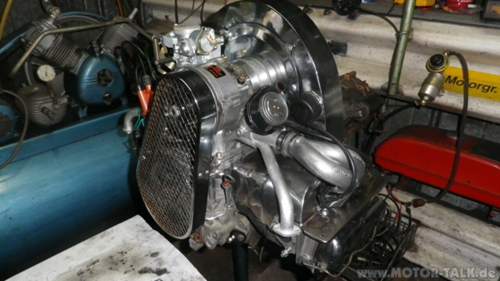

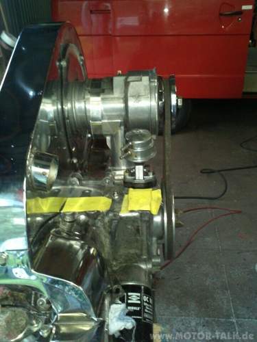

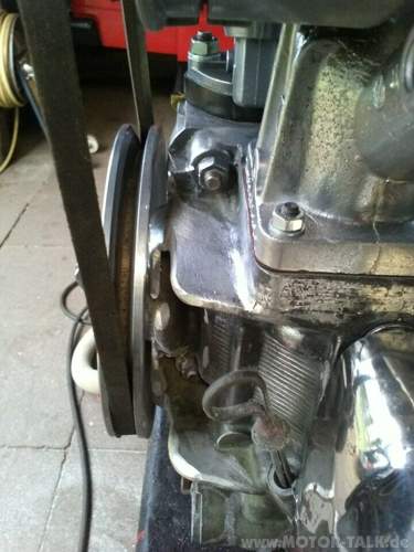

Hallo Markus,
so ich habe fertig ..................... der CT - Motor war auf dem Prüfstand und funktioniert mit ordentlich Druck!
Ich habe ihn komplett mit Gebrauchtteilen ( Anbauteile ) vom Dachboden zusammenmontiert und werde ihn in 1-2 Wochen in meinen Buggy reinstecken.
Wie schon erwähnt muss ordentlich geflext und geschliffen werden aber die Mühe und Späne hat sich gelohnt.
Hier die Fotos vom Anfang der Montage den Rest reiche ich am Wochenende nach wenn ich wieder in der Werkstatt bin.
Gruß Kai

Hallo Kai!
Super! Man sieht auch auf den Bildern kaum, dass Du hier ordentlich geflext hast. Das bestärkt mich dann noch weiter darin es mit dem Motor zu versuchen. Ich werde mir die Fotos mal schön als Beispiel auf Seite legen.
Noch ne kleine Frage: Welchen Auspuff verwendest Du? Ich habe noch einen Hinweis bekommen, dass nicht jeder Auspuff passt.
Markus

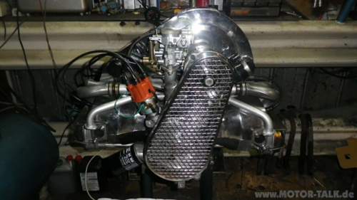

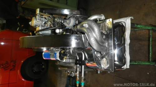

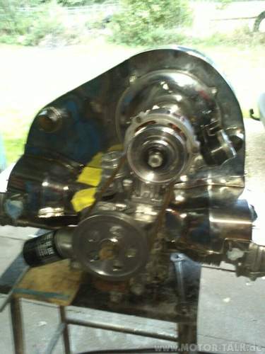

ich habe heute den CT-Motor auf dem Prüfstand komplettiert und einen Probelauf mit Druckprüfung durchgeführt.
Das " X " nach der Motornummer hat nicht getäuscht dieser Motor wurde überholt.
Ergebnis der Druckprüfung = 9,8 - 9.9 bar.
Was aus einem Versuch mit Teilen vom Dachboden gestartet ist ( der Motor war eine Zugabe von einem anderem Projekt ) scheint als Gutes für meinem Buggy zu enden!
Das nun die Ölkühlung durch einen externen Kühler Ersatz findet ist ein positiver Nebeneffekt der sich hoffentlich ( da die Buggysaison sich für 2013 dem Ende naht ) positiv auswirken wird.
Ich werde den CT-Motor im Oktober in den Buggy montieren und auf gutes Wetter hoffen um zu testen 😁
Bis dahin 😎
Gruß Kai
