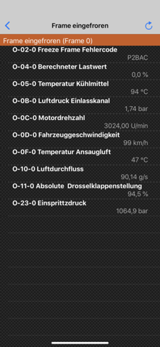

also das auto hat jetzt 273 tausend kilometer drauf
fakt ist das sich VW mit dem auto nicht zu helfen weiß,
wenn man während der fahrt kurz die zündung aus und wieder an macht ist der fehler kurz weg tritt aber dann ach kurzer zeit wieder auf
wenn der Fehler auftritt nimt der Motor kein Gas mehr an es blinkt dann die Vorglühkontroll lampe und es leuchtet das symbol für das Motorsteuergerät
Ich habe bereits mit 235 tkm eine Generalüberholte turbolader und neue luftmassenmesser eingebaut , aber nach circa 15 tkm triet das problem wieder und jetzt wird immer heufiger.... ich weiss nichts weiter
es wurden bereits gewechselt:
turbolader,Diesel filter,luftmassen messer

P2BAC nox Überschreitung Deaktivierung agr wurde wehrende der Fahrt gesetzt
Ich mach mal Foto und stelle es rein

Hier noch Bild zum Zeitpunkt der Störung es ist immer da
Wann der Fehler gesetzt wurde weiß ich nicht

Hallo zusammen ich wollte mich für die Ratschläge bedanken und berichten was am Crafter nicht in Ordnung war.
Der überholte Turbolader hatte eine Macke in vtg Verstellung weil das bei der Instandsetzung nicht kontrolliert überprüft oder eingestellt wurde,weil man dafür spezielles Prüfstand benötigt,was nicht jeder instandsetzer hat ich hab jetzt ein Austausch Turbolader eingebaut und siehe da wagen fährt und zieht besser und kein notlauf
