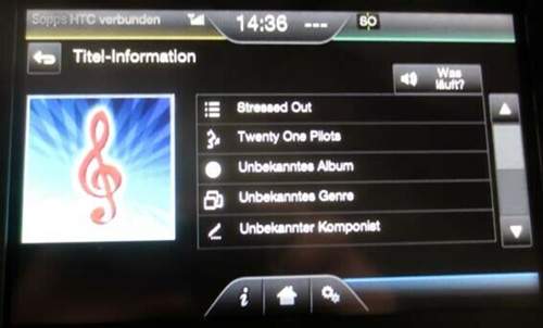

Seit ein paar Tagen mache ich jetzt die ersten Kennenlernfahrten mit meinem neuen Mondeo. Dabei ist mir nun aufgefallen, daß das Sony-Radio nicht alle in den MP3s eingebundenen Titelbilder anzeigt. In gut 90 Prozent der Fälle erscheint ein Ersatzbild.
In der Bedienungsanleitung kann ich nichts zu diesem Thema finden. Hat schon jemand ein System erkannt, nach dem die Anzeige erfolgt?

Dann noch mal zurück zur eigentlichen Frage.
Ich gehe davon aus, dass wie bereits vermutet die Cover aus den Dateien garnicht geladen werden.
Gracenote lässt sich nicht wirklich ganz abschalten, es lässt sich nur die Reihenfolge ändern, in der nach den Covern gesucht wird.
Gracenote aus, dann wird zuerst in der Datei gesucht und wenn nichts gefunden wird in Gracenote.
Bei Gracenote aktiv dann eben in umgekehrter Reihenfolge.
Meine Vermutung ist, dass das Problem mit der Version der Tags und der Kodierung zusammenhängt.
Das angesprochene Programm Mp3Tag speicher standardmäßig in Format ID3v2.3 UTF-16, und bei dem UTF-16 könnte das Problem liegen, weil Microsoft da schon mal seine Probleme mit hat.
Ich würde testweise mal in ID3v2.3 UTF-8 oder besser noch in ID3v2.3 ISO-8859-1 speichen.
Gehts dann immer noch nicht mal in ID3v1 speichen.
Wenns dann immer noch nicht funktioniert hab ich auch keine Ahnung mehr.

Vielen Dank für die MP3-Datei. Das Cover wird auf allen meinen Geräten problemlos angezeigt, nur nicht in meinem Mondeo. Siehe Bild.
Damit wäre dann wohl bewiesen, das meine Kiste einen Fehler hat. Dann soll sich jetzt Ford um die Sache kümmern. Schlimm finde ich, daß selbst in Köln offenbar keiner von den verbauten Audiogeräten Ahnung hat.

also ich habe keine Probleme mit den Covern...
zunächst ging es bei mir nicht, da die den Songs angehangenen Cover von der Auflösung zu hoch waren.
ich habe nun alle Cover auf 300x300 konvertiert und die Musikalben mit den zugehörigen Songs mit dem Programm mp3tag die neu konvertierten Cover zugeordnet (zuvor muss man natürlich die alten Cover entfernen)...
Seitdem werden bei mir alle Cover korrekt angezeigt, Gracenote habe ich deaktiviert, wird aber ohnehin nicht verwendet, da alle Cover dargestellt werden.
Ja dass habe ich auch gemacht, aber funktioniert immer nocht nicht.
