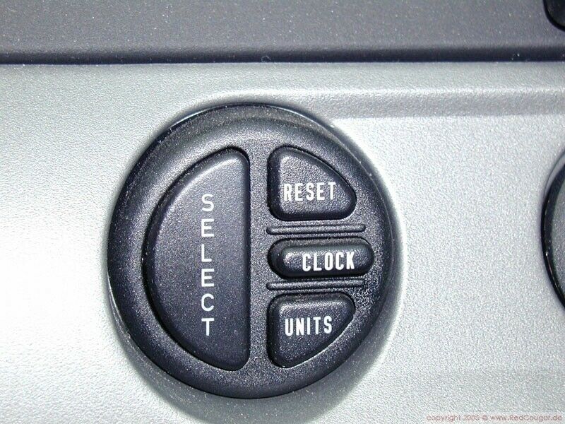

Die Tastereinheit im Armaturenbrett vom Cougar kenn ich.
Hab ein Foto davon.Cooles Teil,find ich.
Hatte mein CALIBRA so ähnlich auch.Nur wäre mir das OPEL Display fast zu wuchtig.
Naja, die BC-Einheit ist doch eigentlich recht unspektakulär. Als "cool" würde ich die nun wirklich nicht bezeichnen.
