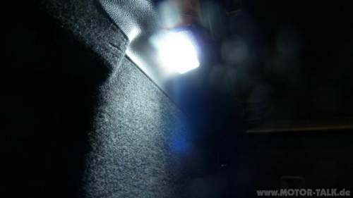

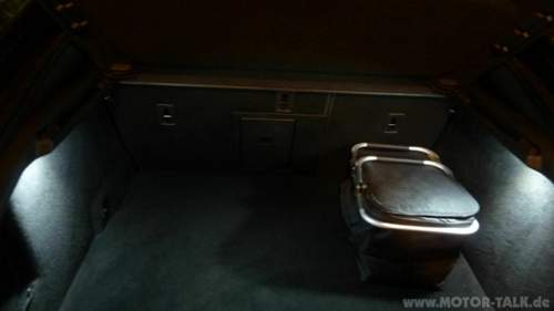

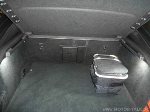

Kofferraumleuchte besorgen eine zweite beim FOH. Die SMD Led kriegst du auch einzeln ja. Du musst aber ein Kabel von der Hauptkofferraumleuchte auf die Beifahrerseite verlegen. Die Aussparungen sind ja schon da musst ja nur noch hineindrücken und fertig. Gruß RedEagle1977
M-T Team
Hast du vielleicht ein Foto wie du das gelöst hast?
So hier mal Bilder von meinem Kofferraum und den Deckenleuchten im Fond und vorne.
Gruß RedEagle1977

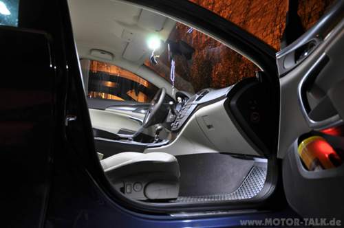

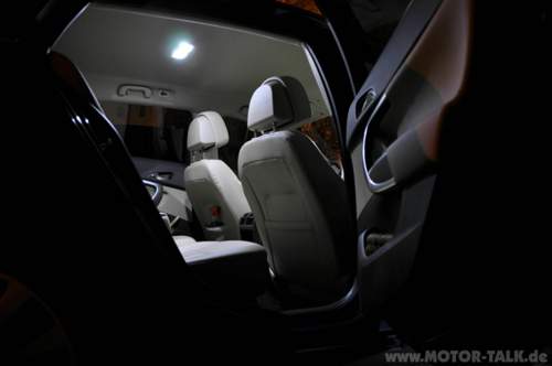

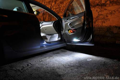

bei meinem Sport Tourer Sport habe ich verbaut:
- 3 x LED's vorne (Hauptbeleuchtung + 2 Leseleuchten)
- 2 x LED's hinten
- 2 x LED's Fußraumbeleuchtung
- 2 x LED's Ausstiegsbeleuchtung (Türen)
- 1 x LED Handschuhfachbeleuchtung
- 1 x LED's Kofferraumbeleuchtung
Was mit bei deinen beiden Links aufgefallen ist:
Warum 4x Austiegsbeleuchtung?
Nur die Vordertüren haben eine Beleuchtung beim Sport Touter Sport.
Warum 2x Kofferraumbeleuchtung? Es wird doch nur eine LED eingebaut.

Wenn du die Halogen ausbaust siehst du schon wo was hingehört. Ist selbsterklärend. Die mit den mm Angaben sind aber teilweise mehr 42mm. Aber auch das wirst du merken da die an den Lampen dann die Kontakte dementsprechend biegen musst. Die Deckenleuchten vorne und hinten kommen auch noch die W5W hinein. Sofitten im, Kofferraum, im Handschuhfach sowie in den Türen und im Fussraum. Gruß und viel Spaß beim basteln.
