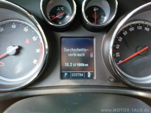

Da paßt ja das hier auch dazu...
Endergebnis-2
