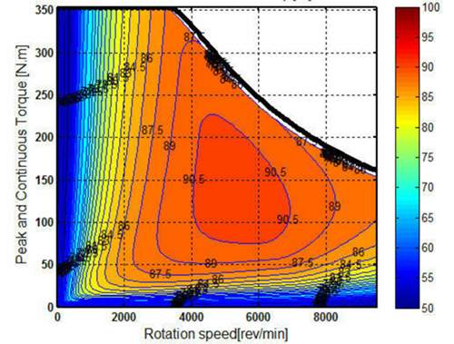

Mein Corsa-e MJ21 hatte schon die 17er Micheliner Eco Reifen drauf. Ein feuchte Sensor soll die Heizung verbessern. Heißt ja eigentlich nur Luft zu feucht, Klima geht mit an. Für Dauerklima Fahrer vielleicht eine kleine Einsparung. Komplett neue Wärmepumpe glaub ich nicht dran. Die Änderung wird auf den neuen Sensor bezogen sein, oder?
Getriebeübersetzung geändert. Bei nem e Motor der fast über das gesamte Band gleich effektiv ist bringt das doch nichts. Läuft er jetzt besser beim schnellen fahren oder beim langsamen. Beides geht nicht. Also auch nur Einsparungen auf dem Papier.
360km mit einer nutzbaren Akkukapazität von max 45kwh, wenn er nagelneu ist. Nie im Leben ist das praxisnah, bei 20grad und 50kmh vielleicht 1x im Jahr theoretisch möglich. Solchen Unfug zu versprechen. Dann stehen die Leute da und fragen sich, warum im Winter nach 130km Schluss ist.
Ich lese nichts direkt von der WP. Die Änderung scheint der Feuchtesensor zu sein. Was man mit dessen Werten alles so applizieren kann wissen wir natürlich nicht. Aber vermutlich ist das eher begrenzt oder geht in die Richtung: Klima aus wenn Luft nicht feucht auch wenn man AC gedrückt hat.
Bei der Übersetzung ist es schon so, dass der E-Motor natürlich Drehzahlen hat wo er effizienter läuft (siehe Heat-Map E-Motor beispielhaft anbei).
Man wird wohl die Drehzahlen in den effizienteren Bereich drücken und die - zugegeben geringen - Verluste an Fahrbarkeit in Kauf nehmen.
Da Drehzahl 1:1 einer Fahrzeuggeschwindigkeit entspricht kann ich mir vorstellen, dass er mehr auf City optimiert wurde. Wo dann auch 360km evtl. drin sind wenn man sich nur dort bewegt
