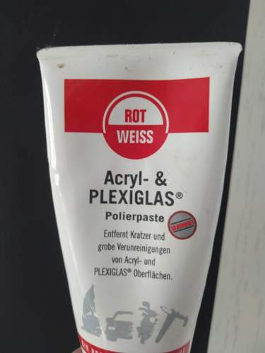

Brauchst du nicht. Besorg dir nen anständigen UV- Schutz und Nassschleifpapier.
Ich hab damals mit 600er angefangen und bin dann über 800....1000....bis 2500 hoch gegangen.
Zum Schluss Acryl- & Plexiglas Polierpaste von Rot Weiss.
Danach den UV-Schutz.
Fertig!
Polierpaste

Schaue ich mir mal in Ruhe an danke dir!
