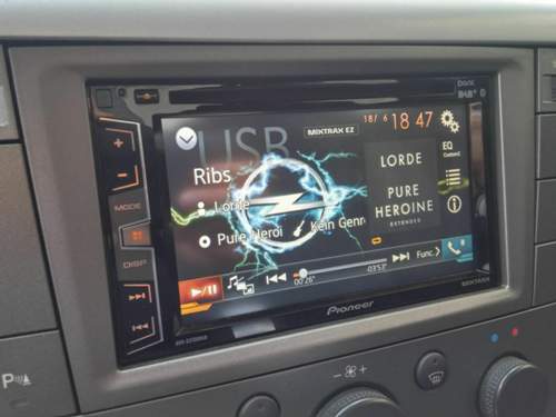

Jo das cd30mp3 ist es. Also neues Radio bringt schon was? Wie sieht es dann mit dem Display auf dem Armaturenbrett aus? Zeigt das noch irg was an? Uhrzeit zB?
Uhrzeit und Temperatur, du wirst aber wahrscheinlich noch einen canbus Adapter brauchen ( mit lfb ).
Ich würde schon der Optik wegen und der zu erwartenden Ausfälle der LFB das Originale Radio behalten und einen kleinen Verstärker einbauen.

Wolffi kennst du das Radio? Ich hab das schon in 2 Autos gehabt, es wird damit einfach nichts.
Hab jeweils lfb adapter+ canbus gehabt und es gab nie probleme
Nein,aber eigentlich nur gute Erfahrung mit originalen Radios von Citroen. Ich würde kein anderes in meinen C5 rein bauen. Es ist nicht Maßgebend was das Radio zur verfügung stellt,sondern was der Verstärker draus macht.

Aktuell fahre ich einen 2003er vectra c, das Pioneer radio holt aus den Standard Lautsprechern einiges raus, was das Alte nie geschafft hätte.
Die Werksradios sind meistens nicht die Tollsten, aber egal ob Austausch gegen eines mit integrierter besserer Stufe oder Ergänzung mit einer externen Stufe - das führt idR beides zum Ziel.
Klar, ich weiß nicht inwiefern das CD30 nun eine Endstufe vernünftig betreiben kann. Wenn kein un-equalizerter LineOut vorhanden ist, dann bringt das eher nix, dann verstärkt man nur den vom Radio ausgegebenen Klangmatsch.
