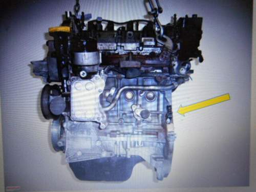

Hallo Master of Music !!
Frage: ist der Kurbelwellen Sensor IO. bzw. das Kabel frei von Öl , es gab schon Fälle das Motoröl durch die Kabel bis in den Stecker gekrochen ist , und das Steuergerät keine ( Plausiebelen Daten ) erhalten hat , dann braucht es einen Moment Zeit , bis sich das Steuergerät wieder neu sortiert hat , das KÖNNTE deinen Kalt Start erklären !!
MFG
Themenstarteram 1. Juli 2016 um 8:33
Könntest du mir sagen wo der genau sitzt?
Hey !!
Im Anhang ist ein Bild vom Kurbelwellen-Sensor , entwerde steht da Öl drin , oder er hat eine Macke .
Ach ja , dein Wagen hat 217.000 Tkm gelaufen , ist es noch die erste Kupplung ???
möglich das der Sensor mit Abrieb Staub der Kupplung verschmutzt ist ??? mal sauber machen !!
MFG

Themenstarteram 1. Juli 2016 um 14:02
Besten Dank,
Ja ist noch die erste. Komm ich an den Sensor von oben dran?
Frage: Was ist mit dem Kurbelwellen Sensor , ??? Hast Du da mal dran gedacht ???
Ich würde mal die ( Leckölmenge ) der Injektoren Prüfen lassen , wie das geht findest Du auf youtube
MFG
Habe mir des Video angehört , das Steuergerät weiss nicht wohin ??
Kurbelwellen sensor , ist für mich klar !! guck da mal nach , ob Öl im Stecker ist ,oder verschmutzt durch Kupplungsabrieb ( Staub)
MFG
Themenstarteram 12. Juli 2016 um 16:30
Ok ich werde es prüfen aber ich denke da muss man von unten mit Bühne ran?
