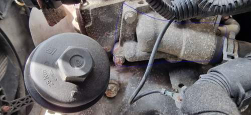

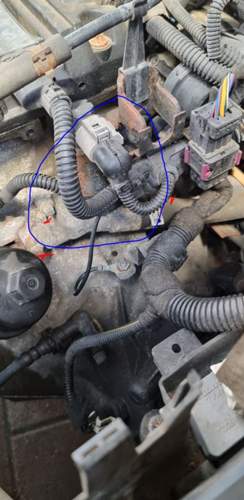

Hallo Zusammen,
ich bräuchte mal eure Hilfe. Ich habe einen Corsa D, 1,2 Liter von 2009. Der Motorkennbuchstabe ist AFQ.
Auf der rechten Seite(vor geöffneter Motorhaube stehend) ist in höhe Ölfilter eine undichtigkeit im Wasserkreislauf. Ich würde da gerne die Dichtung wechseln. Ich finde das aber absolut in keinem Katalog.
Kann mir bitte jemand sagen was das ist? Ist am Motor geflanscht und ein Schlauch geht zur Heizung.
Vielen Dank :-)

Die Dichtung wird es nicht einzeln geben...sie ist garantiert in dem Anschluss integriert...beim 1.4 ist sie auf jeden Fall im Gehäuse integriert...
@Robi4462
Das müsste dir Dichtung vom AGR Ventil sein.
Pos. 23 auf dem Bild.
T. Nr. 90531712
https://opel.catalogs-parts.com/?...
Einfach beim FOH kaufen.
https://www.autoteiledirekt.de/oenumber/90531712.html

vielen Dank, das sieht gut aus. Hat das AGR denn überhaubt Verbindung zum Kühlwassersystem?
Weil da aus dem Flansch der Frostschutz raussuppt. Oder muss ich woanders suchen?
Warum kann ich in der Grafik eigentlich keine Details zoomen?
Danke und Grüße...
Themenstarteram 13. August 2023 um 5:50
So Teil ist bestellt, danke.......
