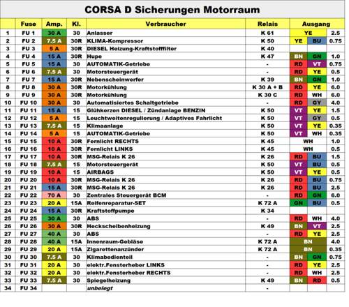

Ansonsten Amperemeter kaufen und Stromstärke im fehlerfreien Zustand prüfen an der rausgezogenen Sicherung FU 17 - 10 Ampere
- bei Motorlauf im Leerlauf
- beim Startvorgang ohne dass der Motor anspringt.
Dann hat man Sollwerte für den Schadensfall,wenn die Kiste streikt.
Wenn dann nix zu messen ist,liegt's am MSG-Relais
Das wird vermutlich nicht mehr geschalten vom MSG.
In der Zwischenzeit Prueflampe basteln zur Testung der Relaisansteuerung vom K 26 - Relais
Multimeter besorgen und im Schadensfall Spannung messen bei Zündung an an den Sicherungen :
- FU 17
- FU 20
- FU 21
- FU 17
- FU 20
- FU 21

Wenn das MSG-Relais nicht mehr vom MSG geschaltet wird, kannst du da so eine Relaisbrücke einbauen. 30 u. 87 brücken.
Genau.
Vorbildlich mit Hängesicherung gemacht.
