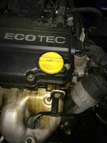

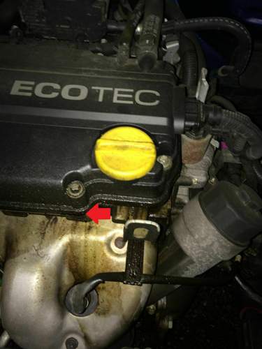

Seit wenigen Tagen habe ich bemerkt, dass es im Innenraum stinkt, wenn man die Lüftung an macht (warm). Dazu wenn man das Auto abstellt und neben dem Auto steht etwa auf Höhe der Räder ist genau der selbe Gestank.
Ich kenne mich nicht aus wie sowas riecht, aber ich dachte schon irgendwie riecht es "verbrannt" und ich hatte im Gefühl es könnte nach Öl oder verbranntem Öl bzw. irgendwie Gummi oder Teer oder wie auch immer riechen.

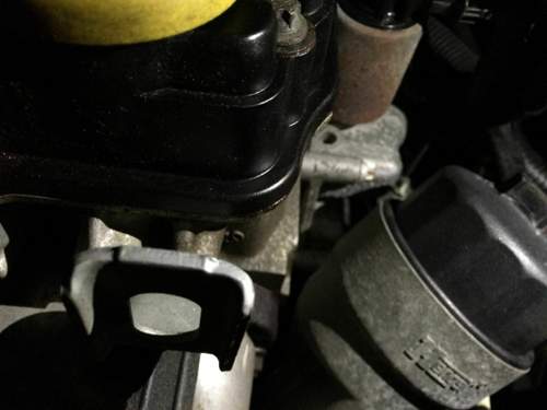

Jetzt habe ich mal direkt nach einer Strecke von 10-15km das Auto Zuhause abgestellt (und natürlich Motor usw. aus) und die Motorhaube geöffnet. Was sich mir offenbart hat seht ihr auf den Bildern und erklärt vermutlich den Gestank. Es war sehr dunkel, aber als ich die Motorhaube geöffnet habe und mit dem Handy rein geleuchtet habe ich noch gesehen wie ein richtiger Tropfen Öl von oben runtergetropft ist. Ich habe versucht die Stelle so in etwa zu markieren auf dem ersten Bild.
Es handelt sich um einen Corsa C 1,0 (BJ 2002), vorfacelift glaube ich.
Ich befürchte schlimmeres, aber ich hoffe ihr könnt mir sagen was das für ein Problem ist.
Entweder jemand hat beim Nachschütten etwas danebengeölt oder die Ventildeckeldichtung hats hinter sich. Das ist aber nicht so schlimm, ein kapitaler Motorschaden ist das nicht.

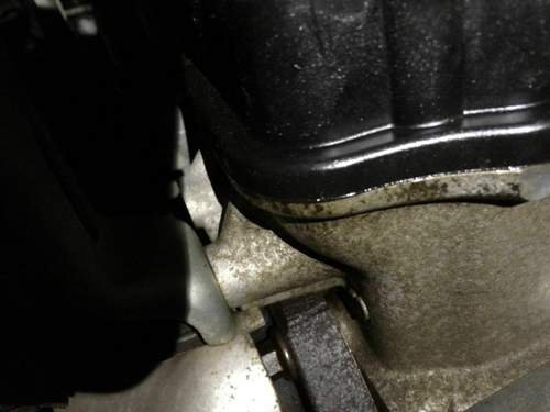

ich habe jetzt nach etwa 100km nochmal kontrolliert und irgendwie wirkt die Nahtstelle "nass". also genau zwischen dem metall vom motorblock und der schwarzen abdeckung. sorry weiss nicht wie man das alles nennt...hoffe ihr versteht wo 😁 War jetzt dunkel, aber es hat geglitzert im handylicht und ich denke es war auch bräunlich, also öl. zwar nur minimal, aber....
kann das noch von der reparatur sein oder sollte das nicht so sein? ich bin mir leider nicht mehr 100% sicher, ob es direkt nach der reparatur sauber/trocken war, aber ich glaube schon.

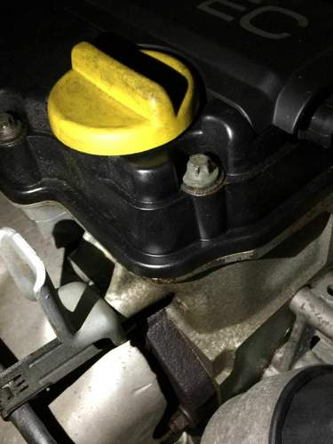

Mach doch noch mal ein Bild, wie es jetzt aussieht. Wenn es immer noch die Dichtung ist, der Werkstatt wieder hin stellen und sie sollen zusehen. Was haben sie denn vorher zu den kosten gesagt?

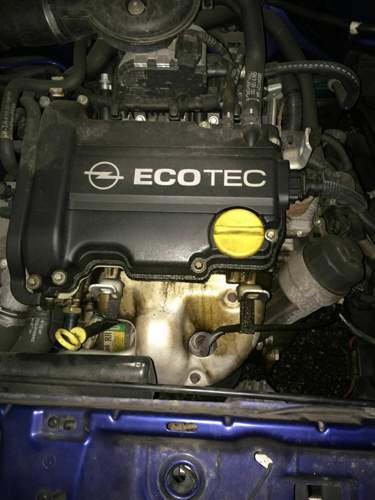

so, bin endlich mal dazu gekommen fotos zu machen. ich hoffe ihr erkennt da alles nötige, um weitere hilfe zu geben, ob das in ordnung aussieht oder nicht.
was nach wie vor etwas vorhanden ist, ist der geruch nachdem man das auto abstellt. also wie gesagt geruch nach verbranntem öl. ist nur zu riechen, wenn man die motorhaube auf macht und mal rein riecht, d.h. nicht mehr so wie vor der "reparatur"...aber eben immer noch ganz minimal riechbar.
