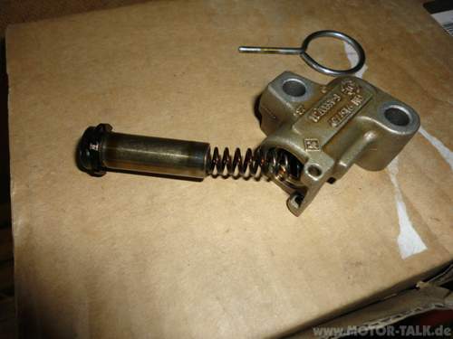

Hallo zusammen, es geht um ein Corsa C 1.0 Motor 2001 Bj. 70.000km. Unzwar klackert der Motor sobald er warm ist ähnlich wie ein Diesel woran kann das liegen? Wenn er kalt ist ist alles in Ordnung und schnurrt wie ein kätzchen.
Ich dachte evtl. an die Steuerkette, jedoch würde diese auch im kalten Zustand klackern wenn das das Problem wäre oder?

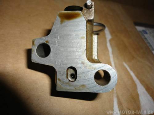

So hier nun mal die Bilder vom Kettenspanneraufbau.
Einmal die Bohrung für den Öldruckaufbau im Kettenspanner und die Feder für die Vorspannung.
Gruß Werner
