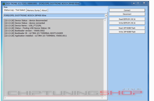

Es gibt ein Tool zum Auslesen und schreiben via OBD-Stecker, siehe Bild, kostet aber Gerät ca 150E und Lizenz (chip abhängig) auch ca 170E. Natürlich gibt es für diese chips wohl auch günstigeres, weiß aber noch nicht, ob die auch ohne ausbauen dran kommen.
Es gibt auch ein englisches Forum, wo die dumps herum gereicht werden, und auch andere Datenstände als original aufgespielt werden, aber wie/womit die Leut das managen und was an den files noch so geändert wird, keine Ahnung...
Kann die beiden binär-Dateien leider hier nicht hochladen.
Wäre schon prima, wenn das eeprom-Thema hier mal jemand angeht.
Easytronic tool

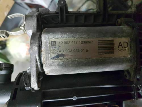

Um dieses Gerät geht es (siehe Bild)
Easytronic:
Part Number: 12992417
Prod-Date: 20040203
Alpha Code: AD
LUK 0207000003
Software NUmber: Z3AD6915
Version: 0002
Engine Type: MTAF13 Z10XEP
20190706-224758

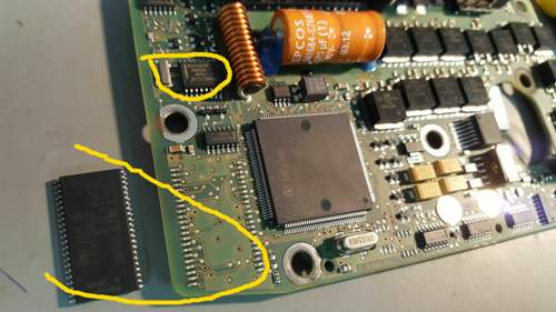

@Eger28 schrieb am 5. Juli 2019 um 18:34:28 Uhr:
Wir benötigen ein Austauschgerät für den 1.0l XEP von 2004 und der Fachmann hat ein welches im 1.2l drin war. Hier müsste er die Software auf das Austauschgerät clonen. Da aber der EPROM defekt ist und die Software nicht mehr zu clonen geht (eine von dreien) benötigen wir hier ein Abbild bzw dieselbe Software. ....

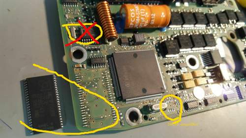

Also im digital-kaos-Forum werden dumps ausgetauscht, aber ich habe dort bislang nichts von der Infinion-CPU gesehen oder gelesen, falls du die mit "3nd file" meinst. Es werden imner nur Daten vom 24c16 und 29F200BB (sorry, oben habe ich 400BB geschrieben) behandelt, siehe Bild (dort liegt der 200BB allerding um 180° gedreht daneben)
Aber speziell vom z10xep habe ich dort bislang nichts gefunden.
Aber wenn ihr diese beiden dumps von eurer alten MTA gezogen habt, dann sollte das ja vorhanden sein?
Im besten Fall ist das mit diesem ominösen 3nd unwichtig und wird nicht gebraucht, der checksum-error evtl nur eine Folge des Ausleseversuchs, wo kein Lesen/Schreiben vorgesehen ist? Oder er wurde dadurch beschädigt... Sagt doch mal den Chip-Name von diesem 3nd.
Evtl. könnt ihr die MTA im 1,2er Zustand erstmal mit Tech2 checken (lassen) bzw neu aufspielen und danach die beiden 1,0er dumps drauf machen.. Oder vielleicht klappt es auch umgekehrt, das Tech2 die MTA, als 1,0er akzeptiert, wenn erst die beiden dumps drauf sind.
Es wäre nett, wenn du mal genaueres sagen könntest, wie/womit ihr die files lest/schreibt? Über obd, oder vom board, oder ausgelötet? Kosten?

Hmm. Da muss ich nochmal nachfragen. Der Spezi macht das gewerblich und normalerweise tauscht er das defekte Gerät aus und clont die SW auf das Austauschgerät. Kosten 200 Euro.
Bei mir ist das Gerät nicht "defekt". Die eine SW im Flash hat es zerschossen.
Mit welchen DiagnoseTools er ran geht weiß ich leider nicht und mag da nicht unbedingt nachfragen. Er hat von mir nur die Easytronic bekommen. Über den OBD Stecker greift er somit nicht zu.
Evtl morgen bekomme ich genaue Daten welche Software benötigt wird. Die Info gebe ich hier dann weiter.

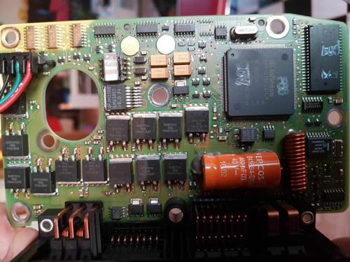

Könntest du mir die SW zusenden? Soll ich die Platine fotografieren?
Meine Platine
20190529-204554

@twiggie schrieb am 7. Juli 2019 um 13:01:21 Uhr:
Es werden imner nur Daten vom 24c16 und 29F200BB behandelt, siehe Bild (dort liegt der 200BB allerding um 180° gedreht daneben)...
Oh, sorry im Bild oben ist der falsche IC umkreist, der 24C16 ist natürlich der 8-beinige unten, im Bild ausgelötet, bei eger's Bild steht's ja drauf.
Eigentlich wäre diese eeprom-Sache ja was für op-com, womit sie ihre 300E Versionen attraktiv machen könnten. Hatte dort mal gefragt, ob die das können, kam aber nix...
24C16 korrigiert

Ich hab diese OP Com Version, geht nicht damit
am 12. Juli 2019 um 13:02
So, hab mir das Tool geholt, teurer Spaß :rolleyes:
Werd jetzt von den Steuergeräten die ich habe die Programme als Dumps sichern.
Es gehen aber nur die aus dem 24C16 (Stammdaten ala VIN etc) und dem Eeprom (Schaltpunkte etc.) zu sichern und zu flashen.
