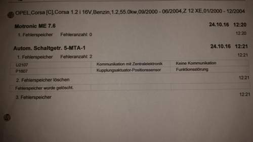

Ich kann mir fast nicht vorstellen das im getriebesteuerteil kein Fehler hinterlegt ist, denn P1700 sagt aus das genau dort ein Fehler vorliegt. Es könnte einer der Stellmotoren voll Öl sein oder das MSG hat einen Weg, dann müsste aber der bekannte Fehler P1607 vorliegen (reperabel). Die Stellmotoren auszubauen ist eigentlich ganz easy, sind drei torx schrauben und nochmal vier kleine am Motor selber.
Defekte bremsbirnen sowie leere Batterien sollen wohl auch mal solch einen Fehler verursachen aber mir ist von beiden Fällen jeweils nur einer bekannt.
Ansonsten mal Fehler löschen und dann nochmal im MSG nach Fehler suchen, sobald das f wieder drin ist
Habe ein ähnliches Problem bei einem Corsa C (Z10XE).
Nach dem Starten das große "F" im Display. Das Auslesen zeigt den bekannten Fehler P1607 (Kupplungsaktuator Lagereglerfehler) an.
Sehe ich das richtig, dass das Getriebesteuergerät einen weg hat und dieses nun aber generalüberholt werden kann? Oder ist eine solche Reparatur mit den von CorsaCLucky beschriebenen Maßnahmen möglich?

Hi, bekannter Fehler, schicke dir gleich eine PN
Hallo zusammen von meiner Frau das Auto hat das selbe Problem und wie behebe ich es . Steuergerät tauschen?
Das ergab die auslesung
