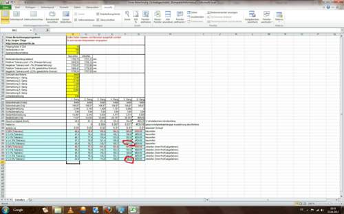

das die Z12XE(P) und Z14XE(P)'s das gleiche Getriebe haben stimmt nur bedingt.
Zwar haben diese Benzin-Schalter prinzipiell ein sog. F13 CR Getriebe (CR=Close Ratio=eng gestufter Radsatz,daher auch diese hohen Drehzahlen auf der BAB) aber es kommt eben auch auf die Übersetzung an und da unterscheiden sich die Modelle.
-Z12XE mit 3,74(Achsübersetzung)
-Z12XEP mit 3,94
-Z14XE mit 3,94
-Z14XEP mit 3,74
dazu die passende Getriebeübersetzungen des F13CR:
1. Gang 3,545
2. Gang 2,143
3. Gang 1,429
4. Gang 1,121
5. Gang 0,892
Was hier ein wenig verwirrt ist, dass es 3 Getriebe für den Corsa C gab🙂
Ein normales 5-Gang Schaltgetriebe, ein 5-Gang automatisiertes Schaltgetriebe und eine echte 4-Gang-Automatik für den Z14XE.
Das Automatikgetriebe ist ein sog. F13WR MTA (WR=Wide Ratio weit gestufter Radsatz
; MTA= Automatik)
-Z12XE mit 3,94
-Z12XEP mit 3,74
-Z14XE mit 3,94
-Z14XEP mit 3,94
Kommen wir nun zum Fahrzeug des TE😉
AF 13 II Getriebe
-Z14XE mit 4,12 (Achsübersetzung)
Getriebeübersetzung ist:
1. Gang 2,807
2. Gang 1,479
3. Gang 1,000
4. Gang 0,735
So jetzt kann sich jeder mal selbst die maximal mögliche Endgeschwindigkeit mittels eines Getrieberechners ermitteln.

Nachprüfbare Navidaten!? Meine Bilder siehe KLICK in meinem Beitrag weiter oben kann jeder ansehen, die Diskussion gab es damals schonmal... Z12XEP Schalter bei 6400 U/min Tacho 188, bei so 6550 Umdrehungen Navi(Garmin Nüvi TFM765 mit aktuellen Updates) echte 185km/h nach Navi in der Ebene und da war noch Luft...

Empfehle uns doch einen Getrieberechner bitte, wenn jeder einen anderen nimmt, bringt das doch womöglich jedesmal andere Ergebnisse hervor. Ich hab jetzt einfach mal die Daten vom handgerissenen Z12XEP eingegeben und wenn ich das richtig sehe, kommt das ja fast mit meinen eigenen Erfahrungen hin. Die Daten sind ja statische, da wird sicher kein Wind, etc. pp eingerechnet sein. Bin aber auch kein Mathematiker...
Vmax
