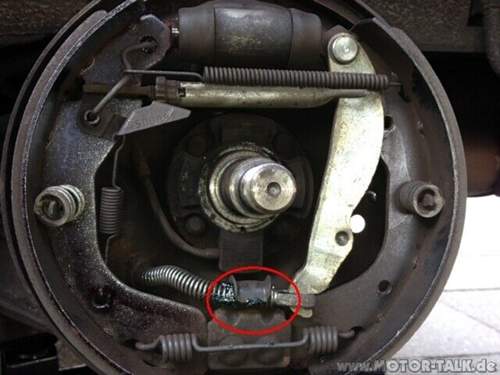

Ich glaube inzwischen, die Lösung oder zumidindest die Ursache gefunden zu haben:
Bei diversen Bremsentests war wieder alles absolut ok, knochenharter Druck auf dem Pedal, der auch nict nachläßt. Mir ist dann aber aufgefallen, dass der Handbremshebel ziemlich viel Spiel hatte, bevor man Zug spürte. Das Seil bzw. die Seilverstellung war auch nicht auf Spannung, so dass ich den Wagen aufgebockt und festgestellt habe, dass die Handbremse auf der Fahrerseite nicht vollständig löst. Die Trommel ließ sich zwar drehen, blieb aber sofort wieder stehen, während sie auf der anderen Seite nach einem kurzen Anstoß frei weiter rotierte. Ich habe dann an dem Handbremsseil hinter der Bremstrommel etwas rumgeruckelt, und plötzlich drehte sich auch diese Trommel völlig frei.
Reproduzieren ließ sich das dann aber nicht mehr, bei zahllosen Versuchen löste die Handbremse artig wieder vollständig. Ich werde mir das mal WE genauer ansehen, irgendeinen Grund muß es ja für das Haken der Handbremse geben.
Auch wenn ich hier zum Alleinunterhalter verkomme 😁, vlt. interessiert ja den Einen oder Anderen der Fortgang:
Ich habe am WE die Trommel auf der Fahrerseite abgebaut und festgestellt, dass das Handbremsseil (scheinbar) an der inneren Führung festhängt. Ich habe den Bereich (siehe angehängtes Foto) daraufhin mit Bremsenpaste vorsichtig eingerieben, ohne aber durchgreifenden Erfolg zu haben. Als Ursache hat sich dann die Stelle herausgestellt, an der das Bremsseil von der Hinterachse im rechten Winkel zur Tremmel geleitet wird. An dieser Stelle wird das Bremsseil bzw. die Hülle in einer kleinen Kunststoffschiene geführt, die schlicht und ergreifend zu eng war. Ich habe die Gleitschiene rausgenommen und mit einem Cuttermesser vorsichtig Material abgenommen und alles gut gefettet. Seitdem funktioniert alles tadellos!

Die Handbremse wird durch einen Hebel betätigt der die Backen Spreizt auch wenn der Radbremszylinder nicht ausgefahren ist.
Wenn nun die Handbremse gezogen ist und die Beläge vom RBZ abgehoben sind und sie sich beim lösen nicht zurückziehen dann muss der RBZ den Luftspalt überbrücken den die Feststellbremse hinterlässt.
Dadurch fällt das Pedal erstmal durch bis der RBZ wieder kontakt zur Backe hat und Gegendruck aufbaut.
