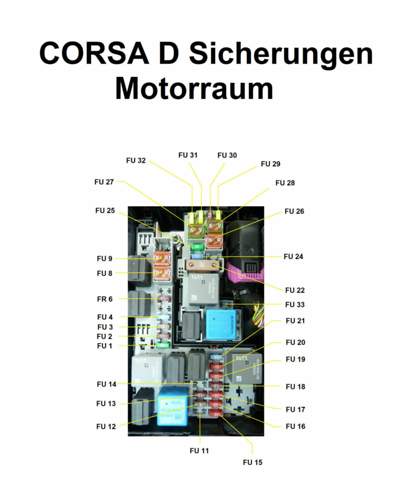

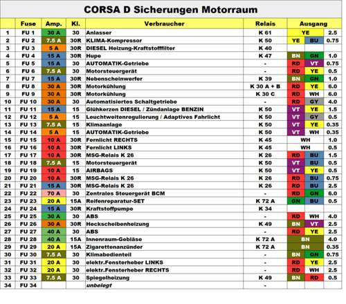

Dann kauf erstmal neue Sicherungen.
10 Ampere
15 Ampere
Und tausch folgende Sicherungen gegen neue :
- FU 17
- FU 18
- FU 20
- FU 21
- FU 22
- FU 24

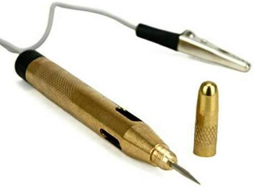

Prueflampe besorgen und Multimeter.
Stromstärke messen mit Sicherungs-Adapter oder digitalem Amperemeter beim Startvorgang.
CORSA D Sicherungen Motorraum
Kfz-prueflampe

Ja ich hab die mal durchgemessen. Es lag tatsächlich an einer Sicherung vielen Dank ????
Kannst auch gern verraten,welche Sicherung das war.
