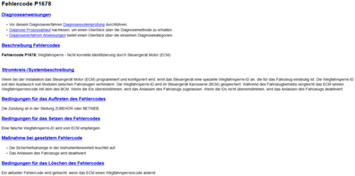

Dann Fehler ausgelesen und folgendes erfahren.
P1632 - Falscher Schlüssel - Permanent
P1678 - Motorsteuergerät - Fehlerhafte Identifikation - Permanent
P1679 - Falsche Umgebungs-ID erhalten Karosseriesteuergerät (BCM) - Permanent
Fehler konnten nicht gelöscht werden.

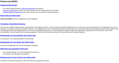

nochmaliges Auslesen hat folgendes gebracht
P1678 - Motorsteuergerät - Fehlerhafte Identifikation – Permanent
P1679 - Falsche Umgebungs-ID erhalten Karosseriesteuergerät (BCM) – Permanent
liesen sich nicht löschen
B3902 Falscher Wehfahrsperren Ident empfangen
lies sich löschen
Die Fehler bleiben die selben wie am Anfang.
Fehlerhafte Trandpondererkunng zur Freigabe der
Wegfahrsperre.

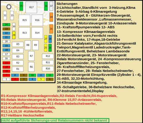

Relais KS-PUMPE Sicherungskasten Motorraum unten rechts in der Ecke, da wo auf der Seite die grossen 30 und 60 A Sicherungen sitzen.
Relais für die KS Pumpe wird nicht angezogen?
dann wird auch auf der Sicherung F 29 Einspritzventile kein Strom sein,nach Zündung an !

Sicherungen-relais-corsa-d-mj-2007

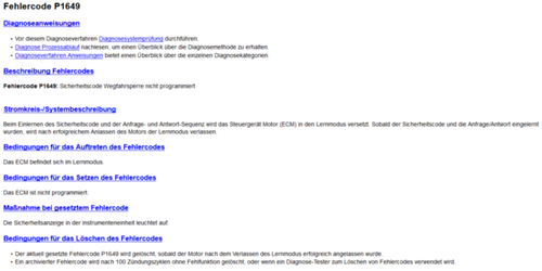

Dtc-p1678
Dtc-b3902
Dtc-p1649

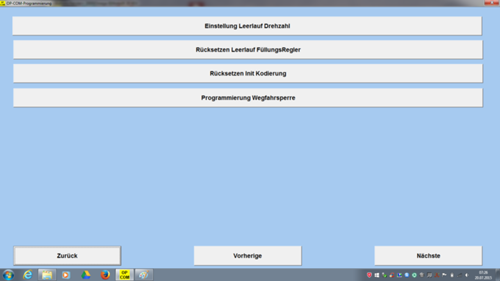

Hi Rosi
kann leider nicht auf die Wegfahrsperre zugreifen
nur Schlüssel neu programmieren.

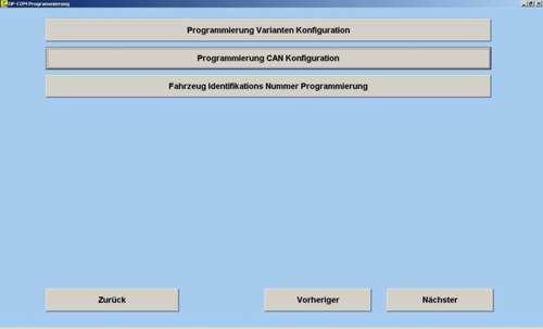

bei meinem OP-COM würde es so aussehen ,Bild !
