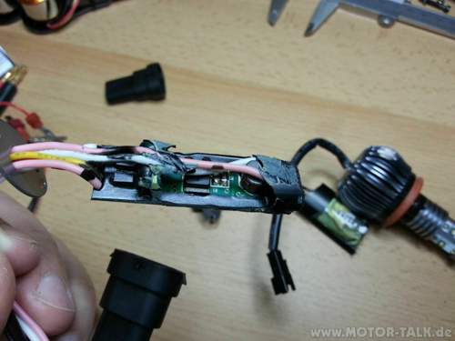

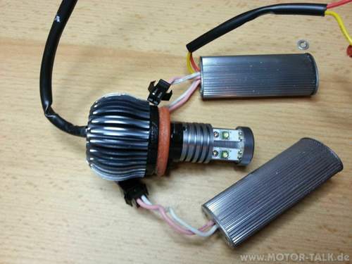

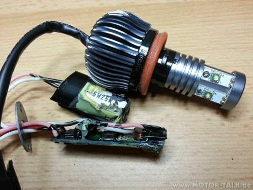

So ich hab es endlich geschafft meine alten 35Watt LED Brenner auseinander zu nehmen.
Da ich kein Elektroniker bin kann ich auch nicht genau sagen was da verbaut ist.
Aber auch als leihe kann ich da einmal einen 5Watt Keramik Wiederstand (5W25RJ) in dem einem KSQ Metall Gehäuse erkennen.
Und im zweiten KSQ Metall Gehäuse haben wir die Spannungsversorgung Einheit.
Ich hab mir mal den Spaß erlaubt und die Stromaufnahme gemessen. Lächerliche 1A bei 12Volt = 12Watt Pro Brenner in diesem Fall.
Geworben wurde hier mit 35Watt. Hab das ganze nur an 12 Volt gemessen da ich keine andere Spannung wählen konnte.
Am Brenner selber kommen dann nur noch 6 Volt an. Damit wird die KSQ die Spannung auf 6 Volt runter regeln was wiederrum die Arbeitsspannung der LEDs sein dürfte.
Damit sieht man schön dass die Watt Angaben bei den Produktbeschreibungen nix mit der Tatsächlichen Watt Verbrauch zu tun hat.
Und zum Schluss gibt es die Bilder. Für die Elektroniker unter uns bestimmt viel Aufschlussreicher als für mich.
MfG

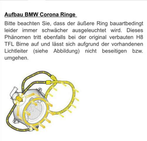

Habe auch Facelift, beim Fernlicht ist als Standlicht H8 drinnen, beim Abblendlicht bin ich noch nicht ranngekommen, muss da der Scheinwerfer komplett raus. ? Ist da auch H8 drin. ?
Zur Info für alle, die wissen wollen, wie das aufgebaut ist und warum man da ohne irrwitzingen Aufwand nicht viel machen kann:
LED-TFL auf allen Ringen
k-hm
@k-hm schrieb am 26. März 2017 um 18:20:29 Uhr:
k-hm
Genau, und hier sieht man das auch bei der Abbildung.
Da sieht man das das Licht von der Lichtquelle (Halogen H8 oder LED H8) einfach einen längeren Weg zum äußeren Ring hat wie zum inneren.
Weil die H8 Lampe ja direkt im inneren kleinen Schwinwerfer/Ring sitzt und der halt stärker beleuchtet wird.
BMW hätte da einfach in der Entwicklung des LCI Scheinwerfers einfach eine LED Lichtquelle an der Unterseite wo auch die Steuergeräte für Xenon und Kurvenlicht montiert sind, montieren sollen, für jeden Ring eine eigene LED-Lichtquelle.
Weil beim 3er Coupé/Cabrio E92/E93 Facelift und X5 E70 Facelift ist das ja auch möglich gewesen von unten zu montieren. Die haben ja auch LED Corona Ringe.
Aber es kann auch daran liegen das zum Zeitpunkt der Entwicklung des LCI E60 noch kein LED Tagfahrlicht für BMW nötig gewesen wäre, da der LCI ja schon 2007 rauskam, und die Facelifts des 3er Coupé und Cabrio und des Facelift X5 ja ab 2010 erst rauskamen.
Und da wurden die einfach angepasst mit LED Tagfahrlicht wie dann ja der neue F10 auch schon hatte, und 2007 halt zu früh gewesen wäre für den E60, damir er nicht die Show des nachfolgendem F10 stiehlt ;)
