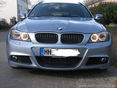

Mich hat das ganze LED geduddel oder MTEC Super white o.ä. auch nicht zufrieden gestellt.
Hab jetzt Osram H11 CBI verbaut und bin damit sehr zufrieden. Schön hell, wie TFL auch sein soll, und nicht mehr sooo gelbstichig.
(Sonne von links auf die Front)

H11? Haben die nicht 55W?
Ich habe aktuell Xenon drinnen...die Nachteile sind ja bekannt. Habe aber mal kurz LEDs probiert. Am Foto auf der Beifahrerseite sind LEDs und Fahrerseite Xenon drinnen. Sonne direkt in Richtung Scheinwerfer.
Die LEDs werden zwar mit 32W beworben...haben sie aber nicht.
Aus ca.15m Entfernung weiss man nicht mehr so recht ob die LEDs an sind oder der Ring durch das Sonnenlicht leicht leuchtet. Liegt auch an der Farbtemperatur...Xenon hat einen Blaustich
Dsc-0298
Img-20130525-wa0001
Yip, die haben 55W. Und nein, der SW schmilzt nicht. Haben schon andere ausprobiert, was ich nur bestätigen kann. Hab auch schonmal reingeschaut.
Denke die thermische Belastung ist bei Abblendlicht sogar höher, als bei TFL. Die TFLs sind gedimmt, die Xenonbrenner "glühen" und die Steuergeräte sind auch nicht gerade Kaltblüter.
Bei den TFLs ist auch recht viel Platz. Beim Abbiegelicht ist das schon anders, und da glühen auch 55W als H1. Hier kann ich das auch verstehen, dass das zeitig wieder aus geht und erst beim Wiederanrollen wieder angeht.
Mit der Aussage das 55w unbedenklich sind würde ich aufpassen!! Ein guter Freund hat sich die 55w mit leichter Spannung Erhöhung eingebaut, ist 3 Stunden Autobahn Gefahren und bei Ankunft, waren seine Ringe oben angeschmort.
Also ich empfehle auf keinesfalls sich 55W einzubauen!

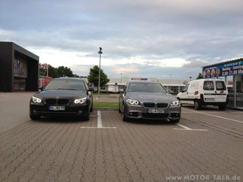

Hab mal ein Vergleichfoto vom TFL gemacht mit dem F10 vom Kumpel farblich würde ich sagen komme ich mit meinen zu 90% ran leuchtstärke zu 80% da die äußeren Ringe Schwächen mitausgeläuchtet werden leider. Und das für billige 12€ Birnen finde ich eine Top Leistung.
E61 und F10 TFL an!
E61 TFL an F10 nur Standlicht an!
mmh sehr schöner F10 😰
Echt nicht schlecht
