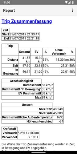

Anbei mal eine Fahrt mit dem IS, 41 km kurvige und hügelige Landstraße mein paar Ortsdurchfahrten in der holsteinischen Schweiz an einem Sommerabend bei 16 °C. Der Verbrauch lag bei 5.29 Liter, der EV Anteil bei 36% der Strecke und 50% der Zeit.
Auf weniger kurvigen Strecken mit konstanten 100 sind mit dem IS 4,x Liter möglich.
Wer zu viel verbraucht, kann ja mal mit dem Hybrid Assistant untersuchen, warum.
Screenshot-20200313
