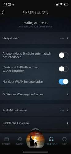

Weis nicht ob es hier passt, aber habe keinen anderen Fred gefunden.
Ich habe das Problem das mein iPhone beim automatischen koppeln im Auto immer wieder die Musik der Amazon Music App abspielt. Das saugt mir recht viel datenvolumen weg.
Man hört die Musik ja nicht da ich nicht immer die Musik vom iPhone höre sondern auch viel DAB Radio. Somit merke ich es teils erst nach langer Zeit.
Ich habe nichts in den Einstellungen im Fahrzeug oder iPhone gefunden es zu unterbinden das das Abspielen der Musik automatisch gestartet wird.
Kennt ihr einen Trick?

Ist zwar keine Lösung aber ein workaround gegen den Verlust des Datenvolumens: in den Einstellungen der Amazon Music app „nur wlan“ aktivieren. (Wenn du keinen Hotspot im Auto nutzt).

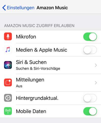

Ich weis eventuell was du meinst. Im idrive habe ich den Hacken bei „App Nutzung“ raus genommen. Wenn dann starte ich Amazon Music auch vom Handy aus.
Trotzdem spielt er halt die Musik trotzdem kurz nach Kopplung mit dem BMW ab.
Bei mir ist’s nun weg. In den Telefon Einstellungen die Amazon App auswählen und dort Medien und Apple Music deaktivieren. Jetzt ist die nicht mehr automatisch aktiv.
.jpg
Das war bei mir schon deaktiviert, trotzdem startet die App von selbst. 😠😕😠
