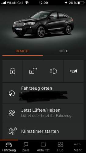

Hallo Leute ich wollte euch mal fragen welche Funktionen ihr bei der Connected App habt?
Ich finde das bei mir leider ein bisschen spartanisch. Würde mir noch so Sachen wie den KM stand, Reichweite, Tankinhalt, Serviceinfo wünschen. Gibt es ja bei anderen Modellen auch oder liegt das am ID4? Bj. 03/2016

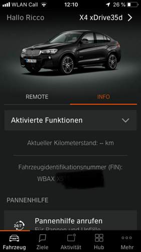

Wenn man das Smartphone per USB verbindet, erweitert sich die Ansicht auf Gesamtkilometer, verbleibender Tankinhalt sowie Restreichweite. Die FIN wird auch noch angezeigt ( zumindest bei mir). Diese genannten Angaben aktualisieren sich aber nicht mehr - zumindest bis man das Smartphone erneut per USB verbindet.

Bei mir sieht App auch sehr spartanisch aus wie im Bild von dir.
Wenn das iPhone mit dem X4 über Bluetooth verbunden ist, kann ich Tankfüllung und rest KM sehen. Nach der Trennung der BT Verbindung wird es nicht mehr aktualisiert.

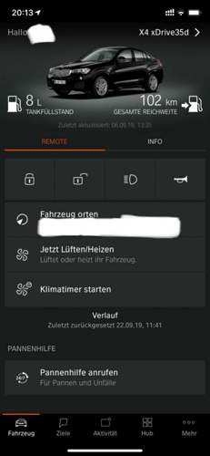

Momentan ist es so, dass ich nicht Zuhause bin bzw. länger weg. Meine Anzeige des Tankinhalt und Restkilometer steht auf 8l und ca. 100km restweite. Ich habe aber vollgetankt bevor ich aufgebrochen bin und das Auto stehen gelassen habe.
Empfehlen würde ich dir mal wenn du im Auto sitzt die App zu starten um dann mal schauen was es anzeigt.
Könntest du mal einen Screenshot machen wie es dann bei dir aussieht.
So siehts bei mir aus.

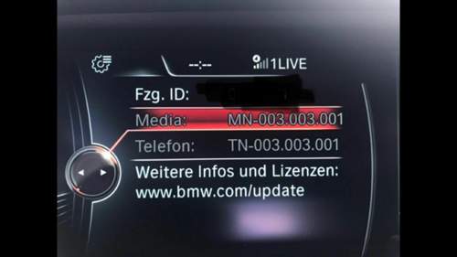

Welches Bj ist deiner? Hast du das ID4 oder schon ID5?
06/16 wurde 04 produziert. ID4 und ID5 sagen mir jetzt nichts. Ich habe aber schon das neue Menü wo die Übersicht nebeneinander ist.
