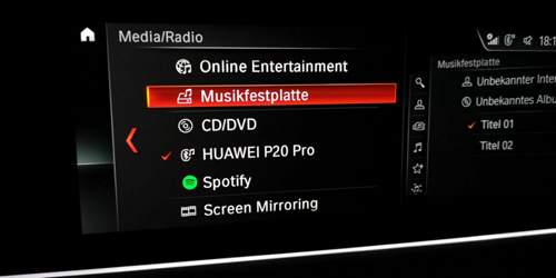

Vielleicht interessant - mein P 20 pro wird im Mediencenter direkt angezeigt (dauert ca 30 sec nach betreten des KFZ) - funktioniert tadellos.
Beim F11 musst ich zuerst Spotify auf dem P20pro gezielt aktivieren, das entfällt nun.

@pagestin schrieb am 17. Februar 2020 um 18:22:39 Uhr:
Funktioniert bei dir das Screen Mirroring problemlos? Bei mir keine Chance..
