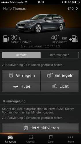

    @Tilenos schrieb am 15. Mai 2017 um 22:25:26 Uhr:
    komisch... bei mir wird der tankstand ebenfalls nur über USB oder snap in und gestarteter CD App aktualisiert. Ist jetzt nicht überlebenswichtig aber ein bisschen nervig ..... wobei ... bt und gestartete cd app habe ich glaub noch nicht probiert....
    Die Dokumentation der CD Dienste ist leider etwas dürftig.
    Noch eine Frage: Als verfügbare Remotefunktion (habe Remote nicht gebucht) wird in der App "Türstatus prüfen" angezeigt- aber wie kann ich dieses ausführen?
    Bei mir war Remote mit im Paket dabei.
    Der Türstatus wird direkt angezeigt als verriegelt.
    Liegt scheinbar an den Remotestatus.

    Hallo, meiner ist von April 2016 und die Anzeige für Tankinhalt und Restreichweite geht. Habe dazu die hier genannten Tipps befolgt wie Handy einmal ganz ausschalten und dann wieder neu starten. Und im Fahrzeug erst das Handy mit dem Auto über USB verbunden (bei Zündung ein) und dann die App gestartet. Anschließend waren die Infos da. Nur der Türstatus wird nicht angezeigt obwohl er laut App verfügbar ist ....
    Meiner ist von 04/2017 und die App stand 4.2.1.691. Entgegen den anderen Fotos hier sind bei mir 3 Reiter in der App. Remote, Status und Informationen .

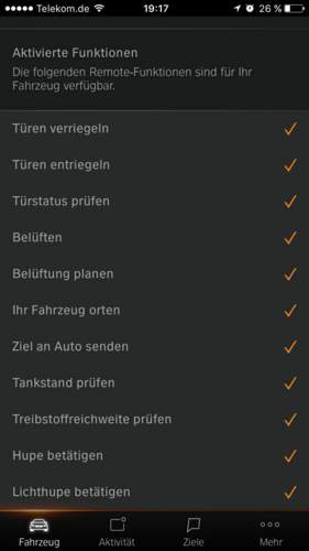

    Also bei mir geht es nicht. Habe alles probiert. Bluetooth am Handy aus, am Auto und dann in SnapIn Adapter. Geht nicht. Ob es daran liegt, das ich einen F45 mit Bj 5/16 fahre weiß ich nicht. In der alten App (leider gibt diese seit geraumer Zeit beim Starten den "netten" Hinweis doch auf die neue zu wechseln) gehen die für mich wichtigen Funktionen noch. Da ich das Handy meist im Adapter stecke stört es mich nicht, das es per Bluetooth nicht geht! Im Anhang noch ein Bild mit meinen aktivierten Funktionen

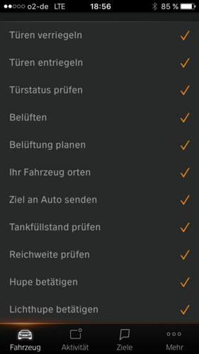

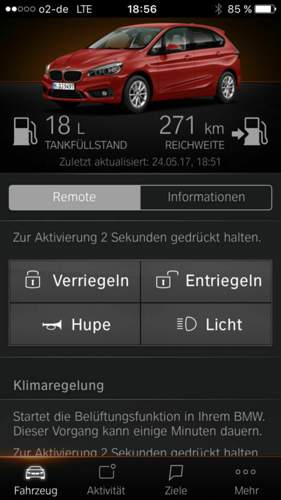

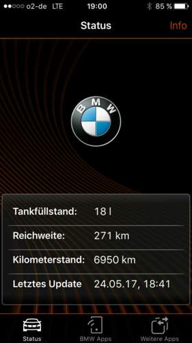

    Was für ein Aufwand. Wie Berschle schrieb, musste auch ich den ConnectedDrive Vertrag komplett deaktivieren und neu aktivieren. Jetzt sind auch bei mir die entsprechenden Daten vorhanden (s. Bilder) Bj. 05/2016. Warum man so einen Aufwand betreiben muss.... allerdings fällt mir auf, das die Gesamtkilometer nicht angezeigt werden. Das gibt es nur in der alten App (die zum Glück noch funktioniert)
    @mickydiemaus schrieb am 24. Mai 2017 um 19:03:32 Uhr:
    aber auch Dir fehlt der Reiter "Zustand"... bzw. Türstatus prüfen ist als Funktion angegeben, kann aber nirgends eingesehen oder geprüft werden....

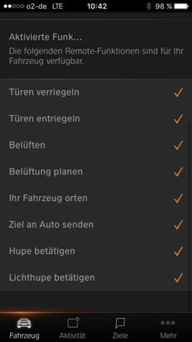

    Interessant ist, das mpower Kilometerzahl prüfen angezeigt wird und bei allen anderen nicht! Wieder etwas was anders ist! Das ich den Türstatus nicht überprüfen kann ist mir erst nach deinen Hinweis aufgefallen! Hab mal mit Remote meine Türen geöffnet und auch wieder geschlossen, leider ohne Erfolg :-(
