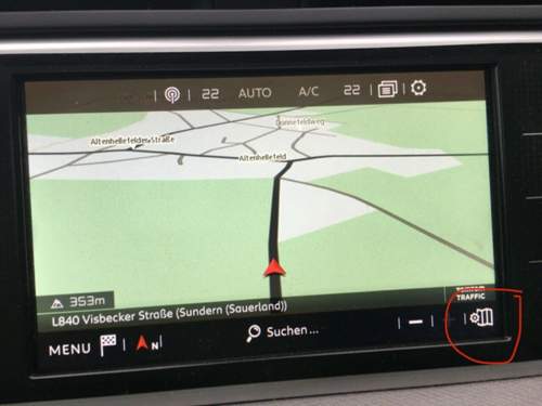

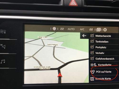

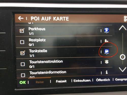

Hat vielleicht nochmal jemand eine Erklärung, wie man die spritsorte beim Navi einstellt? Leider ist meiner auf Benzin95 eingestellt, brauche aber e10 :-) der youtube - link tuts leider nicht mehr...
Nicht ganz so einfach, aber muss man ja nur einmal einstellen 😎
Perfekt! Besten Dank, probiere ich gleich mal aus! Wird bei dir das ganze auch im 3d-modus angezeigt? Bei mir bis jetzt nur im 2d...

@Exuled110 schrieb am 7. September 2019 um 20:04:41 Uhr:
beim
Karten Ansicht rechts unten Rädchen Dan POI auf Karte anzeigen, Tankstelle Bildchen äußeren und nochmal rechts unten Einstellungen zum Sprit Auswahl.
