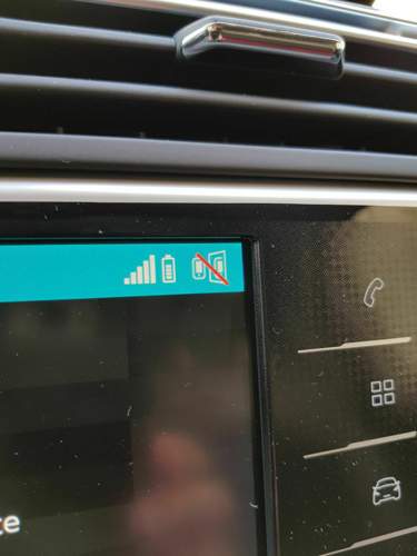

Was mich noch Stutzig macht, ist das durchgestrichene Symbol. Hab so das Gefühl die haben die Sim vergessen. Die Sos Taste leuchtet aber beim Start
20180505-125651
Das ist das Symbol für Mirror Screen und hat nichts mit den mobilen Online-Diensten zu tun.
Ah ok danke. Naja da werd ich nochmal zum Händler müssen wenn es nicht geht
Ich weiß nicht, wie oft in diesem Forum schon gepostet wurde, dass es ein paar Tage dauern kann, bis die Dienste aktiv sind. Hab noch Geduld!

War heute beim Händler, alles ist korrekt aktiviert und bestätigt, auch im Navi. Laut Connect Support, der sich aufs System geschaltet hatte, alles richtig. Der Mist geht einfach nicht und keiner weiß warum. Rücksetzen passiert gar nix.

Unser System ist wieder fit. Bei uns hatte sich die ConnectBox aufgehängt und ist nicht mehr hochgefahren. Gibt dazu eine Arbeitsanweisung von Citroen, dass das Modul ausgebaut und ein paar Minuten stromlos gemacht werden muss. Jetzt stellt sie wieder die Daten etc. für das Navi zur Verfügung und auch die SOS und Servicetasten funktionieren wieder.
