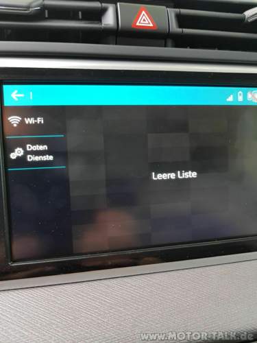

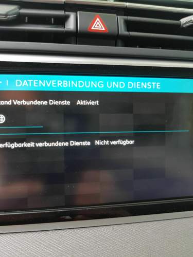

Bei mir gehen die Dienste irgendwie nicht. Hab gestern mein Auto bekommen, im Display steht auch bei Datendienst aktiviert, nur bei Verfügbare Dienste steht nix. Im Navi ist auch nur TMC angezeigt. Die angeblichen 24h sind auch um
Das dauert nicht 24 Stunden sondern bis zu 4 Wochen.
Und Du musst der Datenübertragung aus dem Fahrzeug zustimmen, um Meldungen ins Fahrzeug zu bekommen.
EhAlles gemacht. Steht zumindest auf aktiviert, nur ist nix verfügbar. Beim Händler musste ich auch die Datenschutz bla bla unterschreiben. Er meinte Sos und Winkeltaste zusammen 10 sekunden drücken, da Resetet es sich. Nix geht.
20180504-183234
20180504-183223

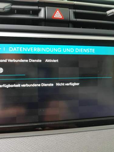

Hast Du der Datenübertragung auch wirklich zugestimmt?
So wie das bei Dir aussieht, sieht es nämlich aus, wenn die Daten zwar theoretisch zur Verfügung stehen, Du sie aber nicht erhälst, weil Du der Datenübertragung nicht zugestimmt hast.
Doch habe ich. Habe ja auch nirgends etwas gefunden wo ich es noch mal machen könnte. Kann das nicht nochmal aktivieren. Wie gesagt habe ich beim Händler auch den Connect Vertrag unterschrieben, musste er extra ausdrucken
@rfproject schrieb am 5. Mai 2018 um 07:34:10 Uhr:
Es gibt genau einen Menüpunkt, worüber man das machen kann. Lässt sich jederzeit aktivieren und auch wieder deaktivieren.
Ich finde da nix. Wenn ich auf den Globus im Bild drücke passiert nix.
20180504-183223
Hab jetzt unter Karten den Punkt gefunden und das Häkchen gesetzt, geht trotzdem nicht
