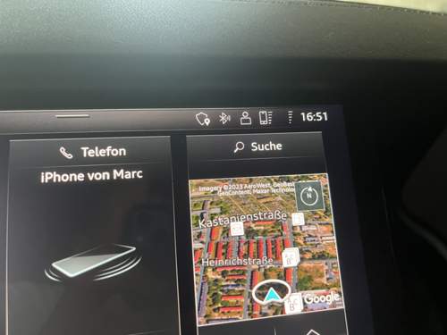

Themenstarteram 14. August 2023 um 15:33
Hey, habe eben im Auto gesehen dass die Balken Oben Rechts im MMI Grau geworden sind, passiert das öfter mal oder ist das jetzt Aktuell eine Störung die mehrere haben? Mir werden keine Online Verkehrsinformationen oder Wetter Online funktionen mehr Angezeigt nichts…
4 Antworten
Fahrzeug ist offline.
Kann sein, das sich die OCU aufgehängt hat. Stimmt die Naviposition noch, oder wird das FZG falsch verortet ?
Im besten Fall ist nach einer Busruhe wieder alles gut.
Falls nicht, Sicherung 19 für 10 Minuten ziehen. Danach ist alles wieder gut. Nebenwirkung : Speicher des VC ist gelöscht.
Themenstarteram 14. August 2023 um 18:34
Also Navi funktioniert und hat sich nicht aufgehangen, werde mal morgen früh schauen wie es aussieht, sonst muss ich mal sicherung 19 ziehen
Ok, wenn das Navi das Fahrzeug an der richtigen Position sieht, scheint die OCU ok zu sein. Möglicherweise Vodafone Netz in deiner Gegend gestört, so daß sich die eSim nicht einbuchen kann.
Bei mir kommt das immer in Verbindung mit dem verlieren der GPS Position. Sicherung für die Dachelektronik raus (ist das die 19?)und danach geht es wieder bei mir
