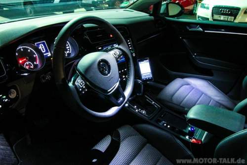

ich habe als Grundhalterung die
Brodit 854854 ProClip Kfz-Halterung für Volkswagen Golf VII 13 schwarz
und darauf aufgeschraubt den
KRAM FIX2CAR Aktivhalter HTC One DashMount (zum Anschluss an 12 V Bordnetzdose)
Bin bisher absolut zufrieden. Mit etwas Geschick bekommt man trotz Kabel auch das Fach wieder zu.
Hier habe ich auch mal ein Bild von dem ganzen Konstrukt.
Ah ja okay viele Dank. Sieht sehr gut aus!
Wie wird die befestigt? Mit Kleber?
EDIT: Aha, das wird anscheinend rein geclipst.... http://www.youtube.com/watch?v=EZIZWonh_2M
Das macht ja einen ganz schön hässlichen Spalt auf wenn das da drinnen klemmt... ist das bei dir auch so?
EDIT II: Habe dein angehängtes Bild gesehen, vielen Dank dafür! Wie sieht es bei dir mit dem Spalt aus? Ist der nicht relativ störend? Stört sich der Beifahrer an dem Gerät in seinem Fußbereich?

Ne, der Spalt ist nicht breiter als der auf der anderen Seite. Der Beifahrer (
Sofern er nicht Dirk Nowitzki heißt
) kommt der Halterung nicht in die Quere. Man kann sie aber auch auf Höhe des Radios einklipsen. Habe ich persönlich aber noch nicht probiert.

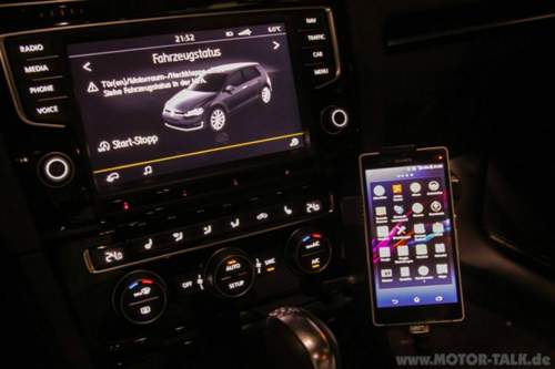

Ich habe es mir jetzt auch mal ins Auto gemacht...
die Handyspezifische Halterung auf die Halteplatte zu schrauben ist das ALLER ALLER LETZTE! Man bekommt die Schrauben fast nicht rein und muss vorbohren... da war ich echt angepisst.
Ansonten bin ich nach den ersten 2 h Einsatz aber sehr zufrieden. Sitzt fest und lädt mein Handy über die Pins auch gleich mit. Kabel zwischen Mittelkonsole und Beifahrersitz verlegt. Hätte dünner sein können, bisschen nervig, aber nicht zu sehr.
Und so sieht es bei mir aus.
