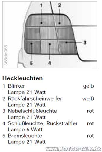

kann mir jemand erklären anhand des Bildes welche Birne für was zuständig ist?
Ich muss nämlich meine Rücklichtbirne austauschen da sie defekt ist.
Ich weiss leider nicht welche es von denen ist 🙁
Danke

Ein anderer Grund für das Posting ist, ich habe damals gedacht ich habe die Birnen falsch angeschlossen da die Nebelschlussleuchte nur auf einer Seite funktioniert hat.
Deswegen wollte ich genau wissen was für was zuständig ist.
Aber nun recht herzlichen Dank ich bin glücklich.

CC (Check Control) gibt's im Compact nicht, also muss man die Lampen manuell prüfen.
Dass die NSL nur auf einer Seite (nämlich links) leuchtet, ist auch normal. Gab's beim Compact ab Werk nur so. Auch die Nachrüstung, dass beide Seiten leuchten ist ohne großes Gebastel nicht umsetzbar. Erstens hat der rechte Lampenträger keinen Anschluss, zweitens ist nicht einmal ein loch im Reflektor, wo die Lampe durch müsste.

So... habe mir heute die Birnen geholt R10W 10 Watt 12 Volt und war schon verwundert das die eine Rückleuchte nun heller leuchtet.
Die alten waren nur 5Watt Birnen?
Macht das jetzt denn was aus?

Ja, ich habe die Birnen gewechselt. Und habe mir wie empfohlen 10 Watt Birnen geholt.
Allerdings waren vorher nur 5 Watt Birnen drin.
Dann ist es jetzt richtig.

Ihr schreibt Sachen😕 Rückleuchten beim Compact haben 5W 😉
Und ehe ich hier mit jemanden streiten muss, siehe Anhang😉
P.s: es ist Grundsätzlich nicht schlecht, wenn man bei sowas in die BA sieht😉

Kann ich trotzdem die 10 Watt drin lassen oder muss ich Sie wechseln weil was kaputt gehen kann?
Ich würde die nicht drinnen lassen. Vermutlich wird da nichts passieren, aber ich habe es (zumindest da) lieber orschinal. Die werden sich schon etwas dabei gedacht haben😉
Man lernt nie aus. Ich kann mir aber nicht vorstellen, daß ich vor dem Wechsel 5W hatte. Ein Problem ist es nicht, habe es so seit mehreren 10000 km ;D
Für dich ist es vermutlich kein Problem. Aber evtl. für den, der mal länger hinter dir her fahren muss😉
