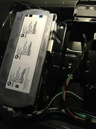

Hallo allerseits,
ich hänge mich hier mal dran, da ich mich aktuell seit diversen Tagen auch mit Thema Combox Nachrüstung beschäftige. Aufgrund der Fülle an Infos scheitert es aber beim Transfer der vielen Infos auf meine individuelle Fahrzeugaustattungs-Situation.
Was ich verstanden habe: Sinnvoll ist es nur eine Media nachzurüsten und keine Telematik. Ich habe auch verstanden, dass gewisse Funktionen wegfallen (z.B. SOS Knopf, USB?!), und der Stecker an der TCU/MULF auf die Combox umgepinnt werden muss oder alternativ ein teurer Adapter her muss.
Ich habe nur diverse Fragen und hoffe mir kann jemand helfen. Dazu zunächst mal ein Auszug aus meiner Ausstattungsliste. Grundsätzlich ist bei mir logischerweise das CIC Navi Professional verbaut und Multifunktionslenkrad vorhanden.
S6AA BMW TeleServices
S6AB Steuerung Teleservices
S6FL USB-/Audio-Schnittstelle
S6NF Anbindung Music-Player im Mobilteil
S615 Erweiterte BMW Online Information
S616 BMW Online
S633 Vorbereitung Handy Business
1. Ich nutze im Auto eigentlich nur Telefonfunktion / Freisprechen und Musik (aktuell umständlich per AUX). Der Rest (USB in der Mittelkonsole, Snap In etc.) ist für mich nicht relevant, habe ein extra USB Ladekabel im Auto für längere Fahrten. Absolut wichtig ist für mich Bluetooth Audio, da ich sehr häufiger Spotify Nutzer bin und nicht am Handy rumspielen will, um Lieder weiterzuschalten.
Welche Funktionen bzgl. meiner Ausstattung wären mit einer Media definitiv tot?
2. Ist mit meiner Ausstattung auch Plug N' Play möglich, d.h. nur Anschluss umpinnen, codieren, einbauen, fertig?
Oder muss irgendwo ein Kabel nach vorne verlegt werden?
3. Gebraucht im Netz findet man fast ausschließlich Combox Telematik Geräte. Wäre es auch möglich eine Telematik zu verbauen, auch wenn man dann die Funktionen nicht nutzen kann, aber trotzdem wenigstens Bluetooth Streaming?
4. Gibt es eine Übersicht / Liste, wo BMW Codierer in Deutschland verteilt sind? Einbau würde ich schon hinbekommen vermutlich, aber bei den Codierungen bin ich aufgrund fehlender Software und Interfaces am Ende.
5. Kennt man die Bezeichnung des erforderlichen Softwarestands des CIC Navis, damit ich Checken kann, ob ich zuerst zu BMW muss um ein Update aufzuspielen? Ich weiß leider nicht ob der Vorbesitzer dies mal getan hat, habe den Wagen erst seit 2 Monaten...
6. Im Kofferraum habe ich nur ein Steuergerät mit Aufdruck "TCU 1.5 MOST ECE" gefunden. Irgendwie ist die MULF nicht sichtbar. Entweder ist diese unterhalb von dem TCU Steuergerät oder habe ich tatsächlich keine? s Foto.
Vielen Dank!
